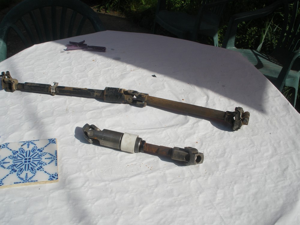

Bien sur NONO ON PEUT MONTER UN COUPLER DE CHRYSLER VOYAGER SERIE 1 JE FAIS UNE PHOTO
le bas de la colonne se fixe sur boitier saginaw le haut sur la colonne de DA RESTE A AVOIR LA BONNE LONGUEUR
un cardan de jeep zj grand cherokee a aussi les bons diametre et le bon nombre de cannelures....;)
MessagePosté: Jeu Aoû 21, 2014 4:12 pm
en bas steering coupler voyager serie 1 les diametres axe colonne direction sont les memes et le brochage est identique
en haut steering coupler jeep zj accouplé a un bas de colonne " collapsible " :whistle: Image
