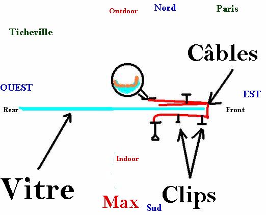

MessagePosté: Dim Aoû 03, 2014 10:20 pm
:P Je sais pas si c'est clair ! Image

dodge5 écrit:
C'est un vrai guide Michelin ce schéma! Si j'y arrive pas avec ça :P !
