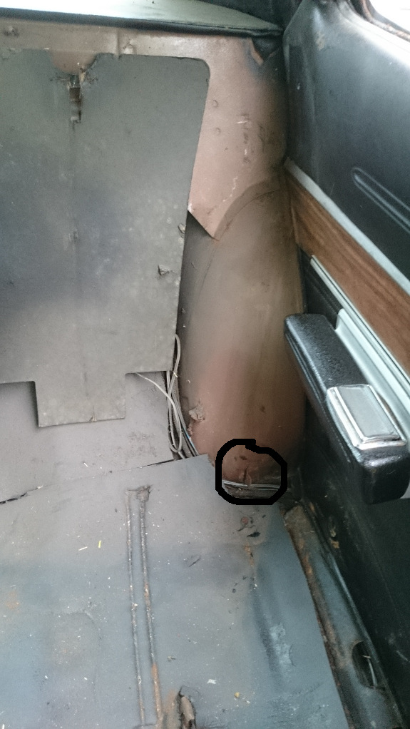

Je voudrais démonter ma banquette arrière sur ma charger mais je ne sais pas trop comment elle est fixée et bien sur je ne vaux pas casser...
Des écrous sous la caisse (j'en ai pas vu mais on ne sait jamais), un emboitement sur le plancher, le dossier à démonter avant l'assise ????
Quelqu'un doit bien avoir une idée voire de l'expérience...

tu commences par l'assise il y a 2 crochets au plancher , il faut d'abord appuyer sur l'avant de la banquette et pousser vers l'arriere , c'est un peu chiant mais faisable , et le dossier apres ca viens tout seul

Je confirme l'assise s'enlève bien comme tu disais, par contre pour le dossier il y a 2 pattes de fixation sur le bas qui bloquent les ferrures de chaque coté. Une fois les pattes ouvertes, le dossier s'enlève vers le haut...
Si j'ai un peu de temps cette semaine, je ferai un petit tuto ou quelques photos pour les prochains qui se poseront la question.
