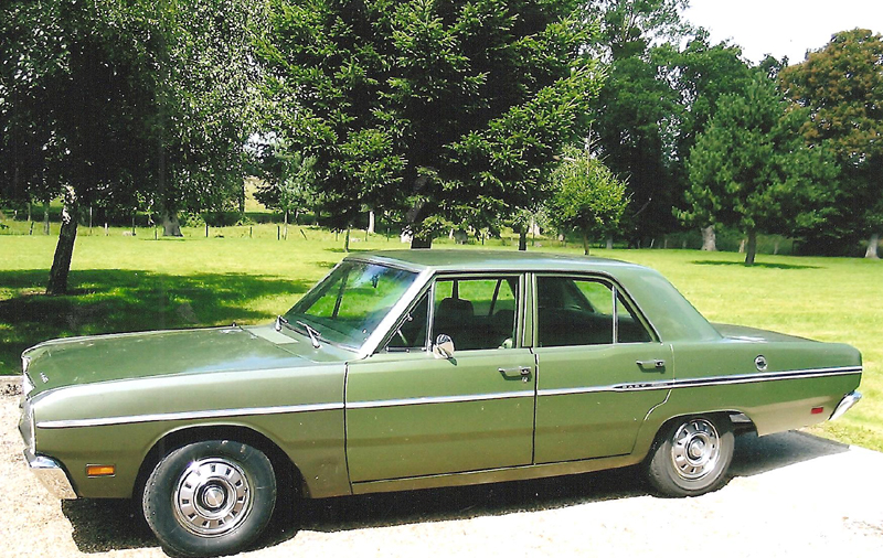

Bonsoir a tous. nouveau proprio d une dodge dart custom 4 portes 6 cylindres . j aurais voulu plus d' infos sur le systeme de clapet qui ce trouve sous le carbu dans lapipe d echappement qui doir servir pour le starter il me semble je pense que le mien est casser si vous aves des photos et infos merci. Image

f1alp écrit:
.....j aurais voulu plus d' infos sur le systeme de clapet qui ce trouve sous le carbu dans lapipe d echappement qui doir servir pour le starter il me semble........
En fait, le clapet régule la chaleur du collecteur....;)

Merci bernard c est exactement ce que je voulais, maintenant je voudrai savoir si il ya reellement un ressort sur la parti droite comme le montre les photos sur le forum car la video je n en vois pas si tu peux avoir des photos et si il ya un tararge sur le ressort.
merci;)
MessagePosté: Jeu Juil 24, 2014 7:55 pm
Messages: 613
Il y a un ressort ....."anti-rattle spring"
Comme son nom l'indique c'est un ressort anti-vibrations.... Réf : 1558897.....;)
