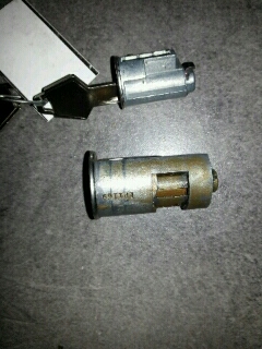

Salut a tous ! J'ai encore besoin de vos lumières ! Première chose !merci pour les conseils donnés concernant le problème d alternateur que j'avais! Tu coup changement de l'alternateur et du régulateur ! Mais je l ai pas encore recu.
Bon l autre point parait plus simple mais tout aussi chiant!
Mon némann ce fait la male a chaque fois que je.met la clé dans le contact.
En gros je met.la.clé et le némann reste sur la clé.
J ai commande un nouveau némann ! Mais vue la taille c'est pas le bon .
Mais je voudrais savoir si il est possible de le réparer ?
Par ce que la clé tourne bien tout fonctionne , mais il ne tiens plus ,,
Y a t il une agraphe qui aurait pu partir ou autre??
Voila le némann que j ai recu et meme si la taille ne convient pas il n y a pas l'air d'avoir une piece en plus .

MessagePosté: Mer Juil 16, 2014 11:07 pm
Enregistré le: Mer Déc 25, 2013 2:03 pm
Messages: 353
Voici le neman que je viens de recevoir ! Hormis.la.taille c est presque ca Image

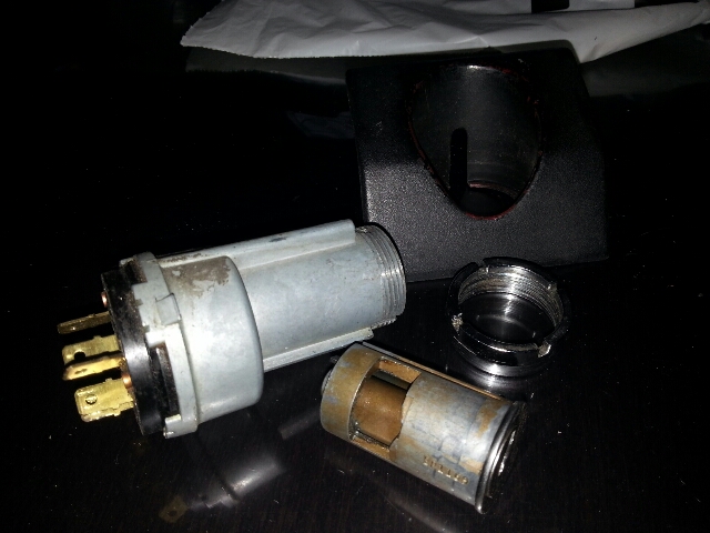

Hello
ton neiman se loge bien dans cette pièce ? Image

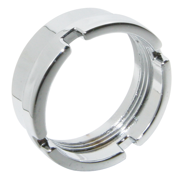

et tu as une bague chromée pour verrouillé tous ça non
genre ça Image

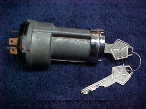

qui doit ressemblé a ça Image

Hello
Salut j en ai aucune idée, j ai le.neiman qui sort de son logement apres j ai pas encore demonte le reste faut voir!!!!!:(

voracious fish écrit:
Salut
Je crois que j ai pas la bague ! Ce que je vais faire je vais tout demonter et photographier comme ca vous me direz !!:)

Hello
Salut alors j ai demonté le neiman et c est bien cette pièce que j ai avec le collier chrome mais rien il ce fait la male
