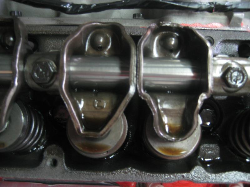

Salut, si tes culbus sont d'origine sans vis de réglage, il te sera impossible de régler le jeu aux culbus, vu tes compétences, je pense qu'un remplacement de tes poussoirs serait à envisager, ça te coûtera le prix des poussoirs et les joints d'admission + le valley pan ;)

photo... Image

machouse écrit:
Hello, merci pour ta réponse :)
Oui je confirme j'ai la même rampe que sur la photo donc pas de réglage possible il va falloir intervenir sur les poussoirs.
Nono j'ai vu que tu avais fais un rebuild d'un 383, tu as fais les poussoirs aussi. Si oui où dois je me fournir et quelle marque dois je privilégier ? :)
Oui tout est neuf sur le 383, je sais plus ce que j'ai pris mais j'ai commandé chez Summit, après on doit pouvoir en trouver sur Ebay motors, le liens vers Summit : http://www.summitracing.com/int/search/ ... -set-of-16
