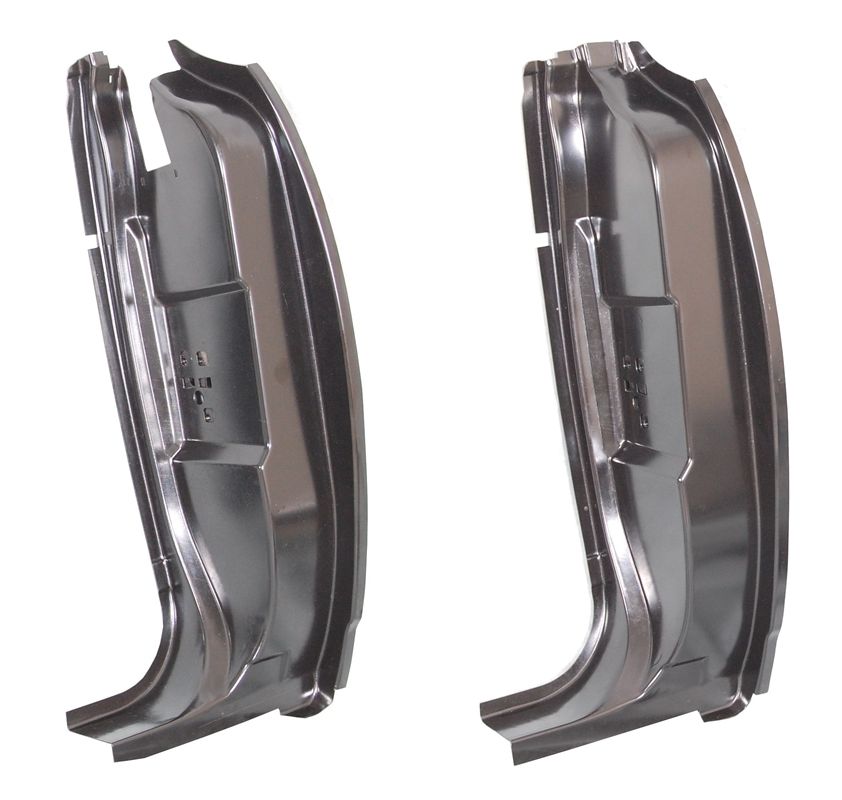

C'est possible de faire la conversion... mais ça a l'air d'être BEAUCOUP de boulot et il faut trouver toutes les pièces... Image
 Sujet du message: Re:Coupe to hard top
MessagePosté: Mar Mar 18, 2014 9:02 pm
La pièce que tu montre Makss c'est bien la partie ou se fixe la portière?
MessagePosté: Mar Mar 18, 2014 9:13 pm
max écrit:
la partie derrière la portière (dans le sens de la voiture) la où commence l'aile arrière quoi :p maintenant celle de gauche est bien celle qui convient au Hardtop ?
MessagePosté: Mar Mar 18, 2014 9:16 pm
c'est la partie de l'aile arrière ou se fixe la "serrure"...
l'encoche en haut c'est pour laisser passer la vitre (qui peut se descendre) sur les RM23
edit: Hardtop, RM23 à gauche.
