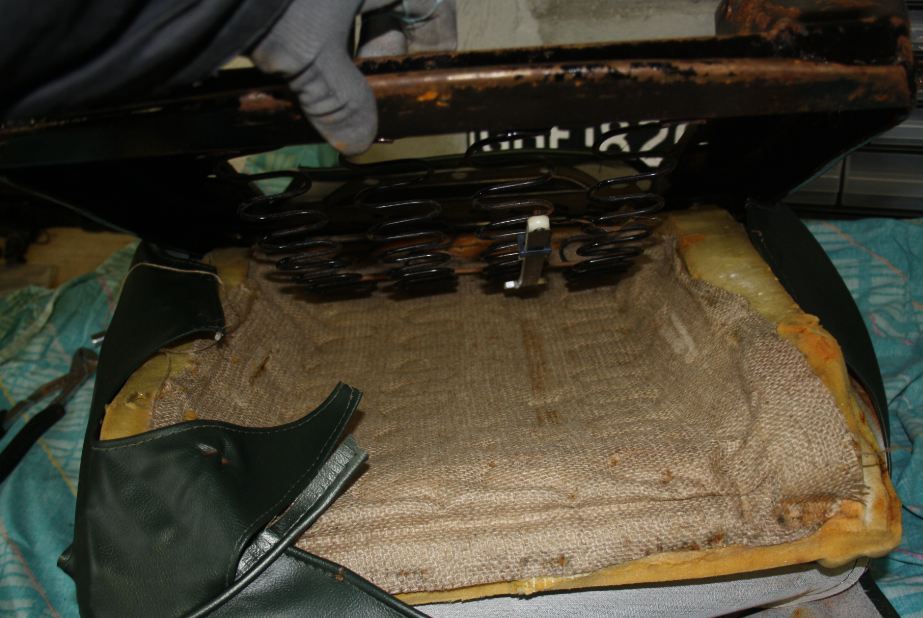

Quand je m'assoie dans mon siège, j'ai un peu une impression de sable mouvant ... pas facile de voir le bout du capot..
Je me suis donc lancé dans la remise en état de celui-ci.
N'ayant aucune notion de sellerie, je pars un peu à l'aventure..
Après le démontage du siège puis de l'assise,j'ai ôté la housse de skaï
la mousse est toute molle ,et plutôt en mauvais état

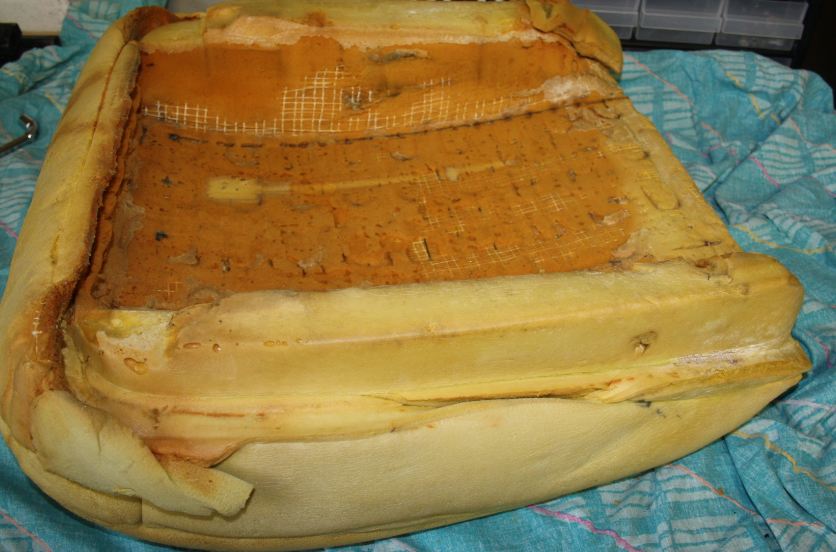

le coussin d'assise
il est pas terrible et le dessous s'effrite
reste plus qu'a en refaire un...
MessagePosté: Mar Mar 04, 2014 9:55 pm
je vais pouvoir te renseigner pour moi c'est facile;) JE SUIS SELLIER GARNISSEUR
vas dans un magasin specialiisé et achete de la mousse HR 30KG epaisseur 30 mm puis de la toile forte pour renforcer et de la colle neoprene en bombe;) tu peux collerà la bombe neoprene la toile forte sur la partie qui vient contre les ressorts ça renforcera la base
.tu peux remplacer ton assise par la mousse plus ferme en collant plusieurs couches ' l'une sur l'autre avec de la neoprene.ou selon letat tu peux aussi renforcer ta mousse originale en collant une epaisseur de mousse + fine par dessus et retendre ta garniture si le vniyl est en bon etat ça le fera;) si tu as besoin d'aide contacte moi par MP;) :P

En fait, j'ai déjà commandé de la mousse chez TOPMOUSSE, c'est du BULTEX en 40kg, j'ai commandé un bloc dans lequel je voulais tailler la forme de l'assise et la remettre dans le housse ...c'est vrai que je n'ai pas pensé que je pouvais rajouter une couche sur la mousse.
je vais voir à réception la fermeté de la mousse, mais j'aime bien ton idée DODGEFRED ,ce serra plus simple à mettre en oeuvre.:)
MessagePosté: Mer Mar 05, 2014 9:37 pm
40 KG 'c 'est assez ferme.... pour retailler ta mousse sers toi( apres t'etre entrainé d'un couteau electrique) ;) pour decouper :P il y a pleins de combine:whistle: si tu as besoin hesite pas envoies moi un MP :P

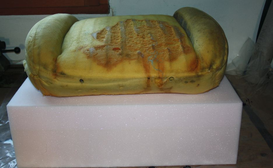

Ca y est ,j'ai reçu la mousse, commandée dimanche, reçue aujourd'hui, c'est rapide .....bref
voilà le bloc , c'est vrai que c'est ferme, mais c'est que que je voulais
Reste plus qu'a prendre des cotes et tailler tous ça.....:unsure:

je reparerais simplement la mousse endommagée et je collerai une epaisseur pour renforcer( mousse confort) sinon coupe plusieurs morceaux 1 pour l'assiseetles 2 bandeaux et colle les à la colle "chimieprene" il faudra sculpter les bandeaux pour leur donner le galbe .....et finir le plus fin possible en ponçant... pas evident à faire :P :lol: :whistle:

J'ai suffisamment de mousse pour faire les deux solutions ,je vais essayer de "retailler" une assise de siège,histoire de voir si je suis capable:unsure: et si je rate je ferai a ta méthode .
la mousse ,tu la ponce avec quoi ?

tu peux faire 3 morceaux et les assembler à la colle j'aurais scié l assise à la bonne epaisseur et je l'aurai finis en" cardant la mousse" pour un fini uniforme;) :P mp :P
MessagePosté: Mer Mar 12, 2014 10:56 pm
Mouais.........Perso ,je me lancerai pas.
C est sur que tu vas arriver à découper a peu près le "pain de sucre".Mais faut pas oublier que c est lui qui donne la forme définitive de ton siège.
Si il est ma découpé ou proportionné ,ta housse risque de se retrouver avec des parties trop tendu ou d autres formant des plis disgracieux.:dry:
