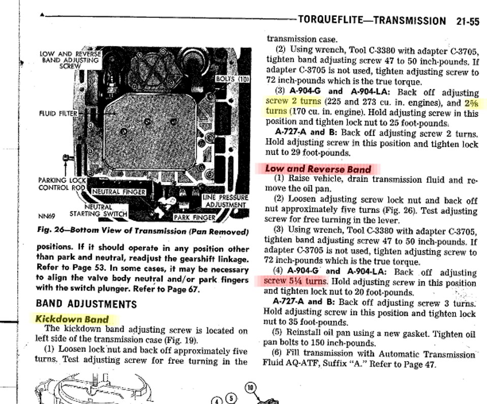

Il ne faut pas l'enfoncer il faut la serrer à un couple précis puis déserrer d'un certain nombre de tours. Quelle année la boîte et quel moteur ? Quelle bande ?

Pas de chance, les deux servent à avancer !!! Mais uniquement pour certaines position
La kickdown band (accessible extérieurement) sert en 2, que ça soit la position 2 ou bien le passage de 1 à 2 ou 3 à 2.
La rear band (il faut vidanger et enlever le carter pour y accéder) sert pour la position 1 et R (mais pas quand tu démarres en D).
Il faut régler à un couple de 72 inch/lbs soit 0,8 kgm (ou 800g.m). ce qui est très faible puis desserrer , voir ci dessous (manuel de 1966) . KD band: 2 tours. Rear band 5 1/4. J'ai regardé pour les A904 de 60-60 c'est quasiment pareil

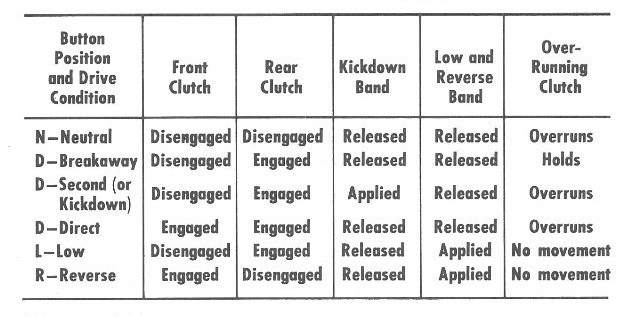

Embrayages AR (rear clutches) H/S.
Voir ci-dessous ce qui est utilisé pour chaque vitesse. Breakaway = démarrage (1) quand tu es en D. Le "overunning clutch" (sprag clutch chez GM, "roue libre" chez nous) n'est pas une pièce d'usure.

pourquoi l'arrière HS? je ne comprend pas (faut dire que j'ai laché un peu l'affaire ces temps çi)
Dodge B250 daily driver
 Sujet du message: Re:réglage boitoto
MessagePosté: Mar Avr 08, 2014 11:01 pm
Parce que c'est le seul composant "engaged" quand tu démarres (en D ou 2 ou 1). Il est aussi embrayé en 2 et 3 mais pas en R. Si c'était la KD band tu pourrais démarrer mais ça ne passerait pas en 2.
