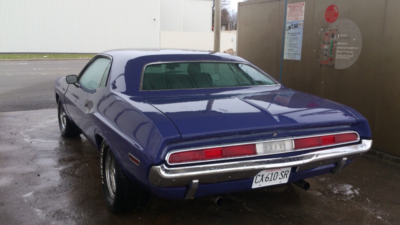

J'ai une photo mais pas de vraiment près:
Si tu veux que je détail, tu me dit, ce week end je dois la sortir de toute façon.
Et effectivement ca touche oui, mais je ferais raboter l'intérieur de l'aile car c'est légèrement incurvé, je supprimerais ça et logiquement ca ne devrais plus touché

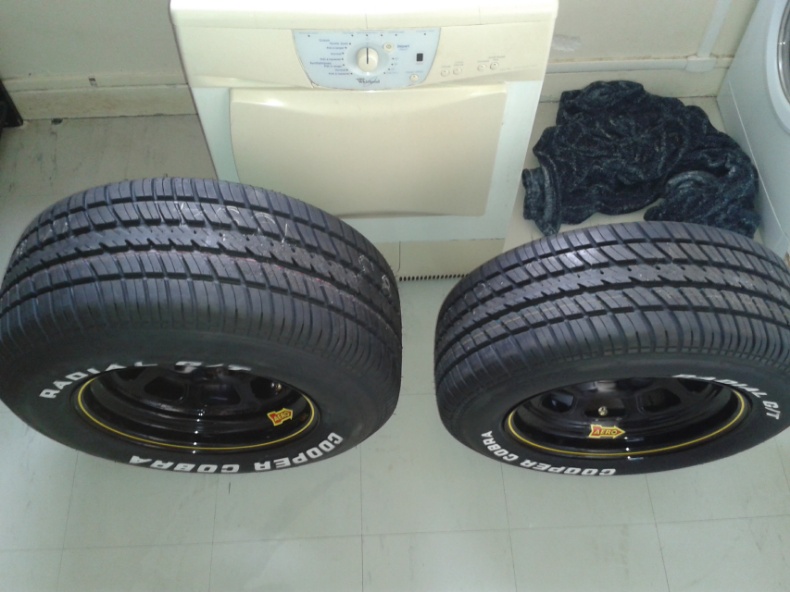

Tiens voilà mes gomard

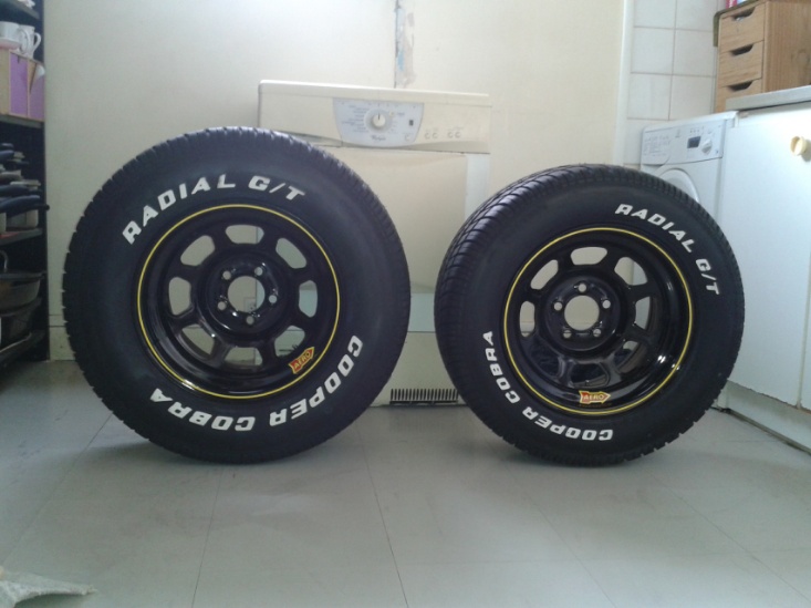

Jante en 10" et 8" 275/60R15 et 235/60R15

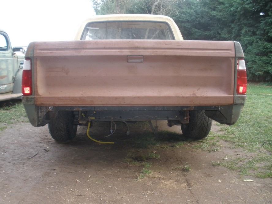

j'ai du 265/65/17 sur des jantes de 10 avec un backspacing de 4" . pour que ça tombe bien à l'arriere de mon mini truck j'ai monté des entretoises de 1" le pneu rentre bien dans le passage de roue sans frotter: donc un peu moins large + entretoise= bonne largeur. soit ;) une hauteur de 29 pouces;) :P
