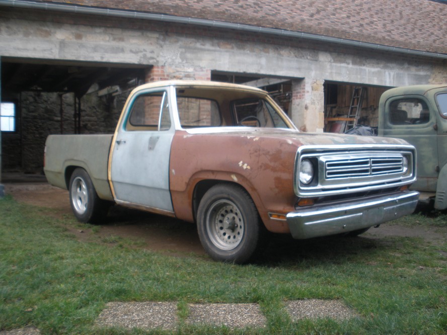

MessagePosté: Jeu Fév 27, 2014 10:04 pm
oui resablée et en appret juste une petite rectif de la cloison pare-feu et un pied de cabine arriere corrodé dument remplacé;) et un bon renfort de soudure general;) elle est sur mon minitruck;) :lol: :whistle: Image
