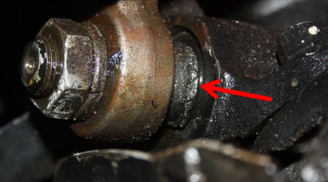

Sur le boitier de direction de ma challenger, je trouve pas mal de jeu radial sur l'axe de sortie (vers la flèche), j'en ai bien un de rechange ,mais cela me gène de jeter l'ancien..est ce que l'un de vous a déjà rénové un tel boitier, chemiser l’alésage ou mieux monter un roulement dans la partie inférieur ?

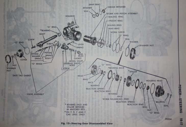

en fait je me suis basé sur le manuel de service Dodge de 73 ,sur la vue éclaté il n'y a qu'un roulement en haut.....
Il y a donc plusieurs montages ?
