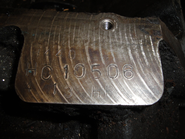

salut les mocs,
quelqu'un saurait me dire a quoi correspond ce block, surtout les numéros frappés ?? Image

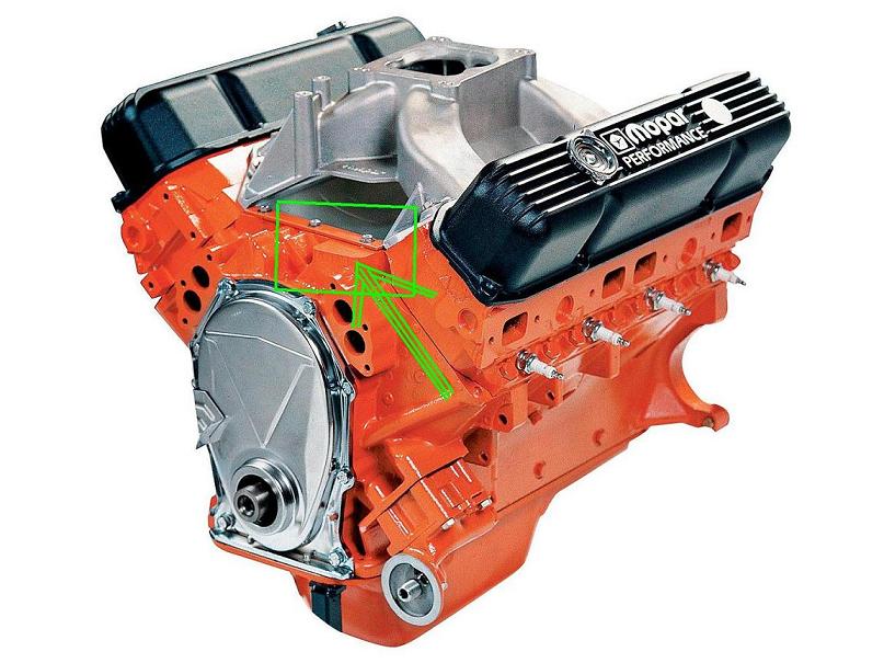

MessagePosté: Mar Fév 04, 2014 6:37 pm
tu as trouvé ce marquage ou small ou big bloc? De quel coté du bloc?;)
 Sujet du message: Re:identification block moteur
MessagePosté: Mar Fév 04, 2014 6:46 pm
Enregistré le: Dim Déc 02, 2007 8:54 pm
Messages: 135
c'est un big block 440 (ça je sais) et ce numero est en haut du block entre l'allumeur et le cache culbu conducteur

Messages: 135
numéro ici ;)

Messages: 135
numéro ici
MessagePosté: Mar Fév 04, 2014 6:57 pm
bein il est ou ce numero???;)

la Image

MessagePosté: Mer Fév 05, 2014 2:18 pm
Messages: 613
H = 1972
440 ci
4 13 = 13 avril, date d'assemblage.
HP = High Performance
HC = High Compression....10:1
506 = La date de modification, le 06 mai.
A confirmer pour ce dernier, mais cela me semble logique vu la date d'assemblage.

parfait,
HP et HC cela signifie quoi ?? changement pistons, modif des cotes cylindres ou vilebrequin ?
MessagePosté: Mer Fév 05, 2014 9:58 pm
Messages: 2203
hp=high power une version plus musclée quoi... hc= high compression
MessagePosté: Mer Fév 05, 2014 11:32 pm
Messages: 613
HP : Indique l'utilisation d'un Carb 4-bbl.
HC : Indique que le taux de compression "10 :1"
Les initiales ne donnent pas plus d'infos sur les modifications apportées.
Pour les pistons, soupapes, culasses, ACC.....Etc. .........C'est la version MP= Max performance. :lol:
