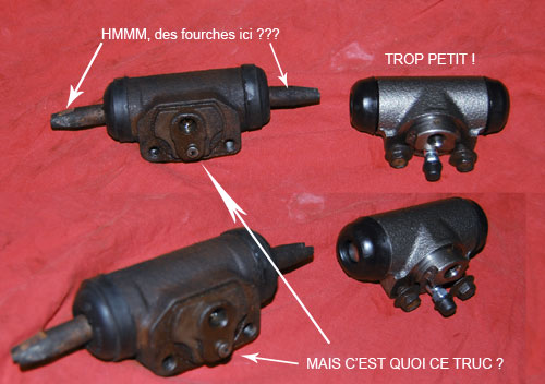

Pour refaire les garnitures de tambour, j'ai démonté les machoires et comme j'ai des cylindres de freins neufs (et de la marque "Dorman"donc chinois ... ) je me suis lancé à en démonter un.
Et là, c'est le drame !
Le cylindre ancien n'a pas de vis de purge , ou une bizarre.
A la place des pastilles de metal : des fourches !
En plus, tant quà faire, c'est pas les mêmes dimensions ! Ca se monte pas :angry:
Voyez plutôt sur la photo.
Comme y a pas de fuite, j'envisage de conserver ces cylindres, encore faudrait-il que je trouve comment purger ce truc. Image

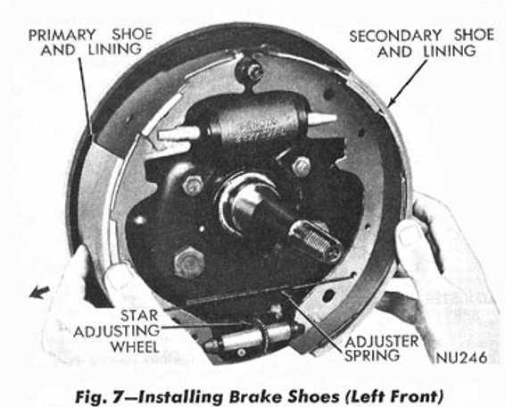

Les "foruches" (on les voit bien sur le dessin dessous) sont à récupérer sur les anciens et à mettre sur les nouveaux, elles ne sont jamais fournies avec les cylindres neufs.
Par contre si ça ne se monte pas c'est que soit il y a eu "bidouillage" des anciens freins, soit une erreur de rockauto.
La vis de purge de l'ancien on voit pas bien, on dirait une vis cruciforme .... t'as pas une photo de plus près ?

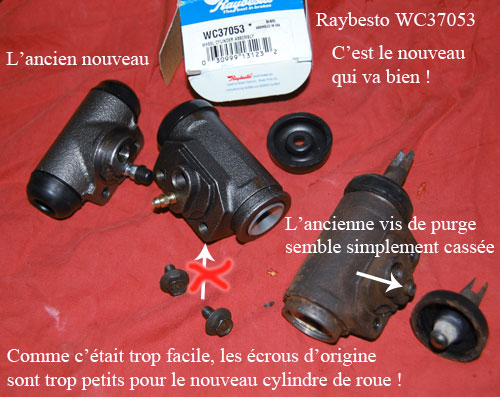

on dirais que les purges sont cassées sous la tete. j'en avait un comme ça sur la polara :( .
>>Image
MessagePosté: Dim Déc 29, 2013 12:36 pm
soit tu perces et tu taraudes pour visser une vis de purge. soit tu changes pour des neufs ce qui me parait la meilleure soluce;)

à l'oeil, ce ne sont pas les bons cylindres, il doit y avoir plusieurs tailles de tambour !!
MessagePosté: Mar Déc 31, 2013 3:00 pm
A vue d oeil ,rien ne correspond.
empreinte de montage ,écartement des vis,etc......
On dirait des cylindres de roue européen. :dry:
MessagePosté: Mar Déc 31, 2013 7:01 pm
ouaip des cyl indres de roues de Chrysler voyager/jeep cherokee:blink:

Voilà voilà, c'est mieux avec les bons cylindres que j'ai reçu aujourd'hui.
Ben oui, c'était presque parfait comme un diner ! Mais c'était trop facile : Le pas des vis d'origine qui maintiennent l'ensemble est plus petit, faut que je me trouve de la visserie qui correspond:huh:
Mais je vais finir par y arriver à les refaire mes freins !
Sur la photo la pièce "Made in Usa" qui va bien cette fois-ci : Références Raybesto WC37053.
Du coup s'il y en a qui sont intéressés par les cylindres plus petits j'en n'ai pas besoin.
Oui, sur l'ancien les vis de purge sont sans doute cassées c'est pour ça qu'il n'y avait plus d'écrou. Image

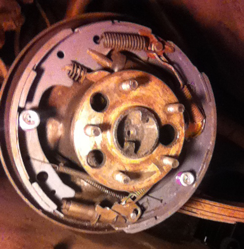

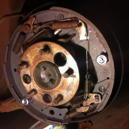

Voilà ce que ça donne remonté (je mets une photo, ça peut aider. Parce que là pour le coup j'ai démonté qu'un côté pour avoir un modèle et j'ai bien fait ...) :
J'en profite pour mettre une astuce pour le démontage de la durite qui arrive au cylindre de freins : degrip oil , chauffe au décapeur thermique, re-degrip oil, re-chauffe ... et tapotage sur la clé : tout doux pour pas que ça pète ! Image
MessagePosté: Sam Fév 08, 2014 8:45 pm
Enregistré le: Sam Oct 26, 2013 12:10 am
Messages: 22
J'ai juste oublié de mettre des petites coupelles entre le ressort violet et la mâchoire. Je referai ça la prochaine fois
