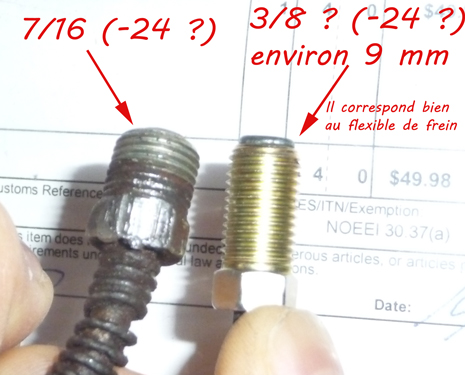

En changeant mes flexibles de freins, la rouille "aidant", j'ai cassé ma durite dure (avant droite). Je commande donc sur e-bay motors toute la ligne :
***Jacksons Oldtime Parts**** 1-888-399-PART(7278) 218-624-5791. www.oldtimeparts.com reçues en une semaine. Après avoir commandé ma pince à couder les durites (chez Mecatechnics 20euros port compris) , au moment de préparer la durite, je m'aperçois que le diamètre coté répartiteur de freinage est plus grand :angry: !
Il faut donc un adaptateur mais de quelle taille ? Je suis allé sur le site de Summit et j'ai trouvé cet adaptateur : http://www.summitracing.com/int/parts/a ... /overview/ mais je ne suis pas sûr que c'est le bon. Quelqu'un aurait-il une idée ? Est-ce que je peux commander la pièce en France et où pour aller plus vite ? Image

Ton lien Summit n'est pas bon NPT c'est du conique...
http://www.ebay.com/itm/NOS-Mopar-Maste ... be&vxp=mtr
...Mais il faut faire un "inverted flare"

Merci pour le lien, le pb c'est qu'au niveau des dimensions je ne suis pas sûr, surtout pour le filetage. Alors c'est chaud pour commander.
Quelqu'un pourrait me confirmer pour 7/16 - 24 ? et 3/8 - 24 ?

3/8 24 c'est facile à vérifier soit avec une jauge de filetage (en pouce) soit en comptant le nombre de filets sur 1 pouce (25 mm), il doit y en avoir 24 ! Si ton embout fait pas 25 mm de long, tu mesure la longueur de filets que tu as mm et tu dois trouver autant de filets que de mm, un chouia moins. diamètre 3/8 = 9,5 mm
Et j'en ai acheté assez pour confirmer que c'est bien du 3/8 24.
Pour l'autre même méthode, 7/16 = 11 mm mais ça m'étonnerait que ça soit du 24 sinon tu pourrais le faire "engrener" avec le petit et le pas emble plus gros, ce serait plutôt du 20.

Merci c'et cool je sais maintenant que c'est bon pour 3/8-24 coté femelle.

Si j'enlève les NPT (d'ailleurs ça veut dire quoi ?) ça en fait un peu moins...
En plus dans ces pièces il y a des 9/16 soit très proche des 7/16 du coup j'ai un doute :dry:
J'ai envoyé le lien http://www.summitracing.com/int/parts/sum-g3904 chez Summit : ils connaissent sans doute la bonne taille des écrous dans le kit, qui sait ?

9/16 = 14,3 mm et 7/16 = 11,1 mm c'est quand même différent .....

Merci mais en fait j'ai déjà toutes les lignes ! Juste un petit pb de taille d'écrou, d'où la recherche d'adaptateur.
Je viens de remesurer le diamètre et c'est très proche de 10 mm. Finalement le lien ebay sera peut-être ma solution.

J'ai avancé et trouvé une solution : les Etablissements Etient près de Paris viennent de me dépanner pour une durite, mais aussi pour des infos.
Ils m'ont confirmé que le diamètre du raccord malle côté régulateur de freinage est bien du '7/16 -24 convexe (inverted flare).
A l'autre bout, le raccord il s'agit bien d'un 3/8 - 24 qui va sur le flexible de freins.
Le raccord a été changé du côté régulateur, ça me dépanne bien pour bouger la Valiant ce week-end :lol:
Je vais maintenant chercher des adaptateurs femelle 3/8-24 et male 7/16-24 chez Summit ou ailleurs, avec les bonnes infos !
