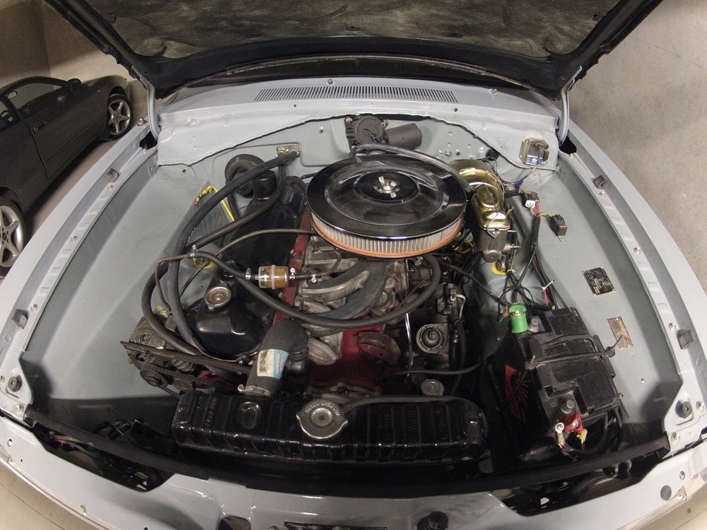

et est ce que quelqu un pourrai me mettre des photos du compartiment moteur ou tous est a ca place et d origine pour comparer avec celui afin de tous remonter correctement.
plusieurs photos dans différents angles.

et sinon j'avais fait un post sur ici : http://www.mopar-owners-club.com/index.php?option=com_fireboard&Itemid=82&func=view&id=201487&catid=9&limit=10&limitstart=0 avec mes problemes sur le slant et il y a quelques photos du moteur si ca peut éventuellement t'aider ?;)

et une photo du slant 6:
MessagePosté: Jeu Oct 31, 2013 11:06 am
merci tj peux tu m en faire une de sur la gauche et sur la droite stp merci ;) c est cool

Ok je vais voir ca.
par contre la durite d'essence avec le filtre qui va de la pompe à essence au carbu, je ne crois pas que ce soit l'emplacement d'origine.
