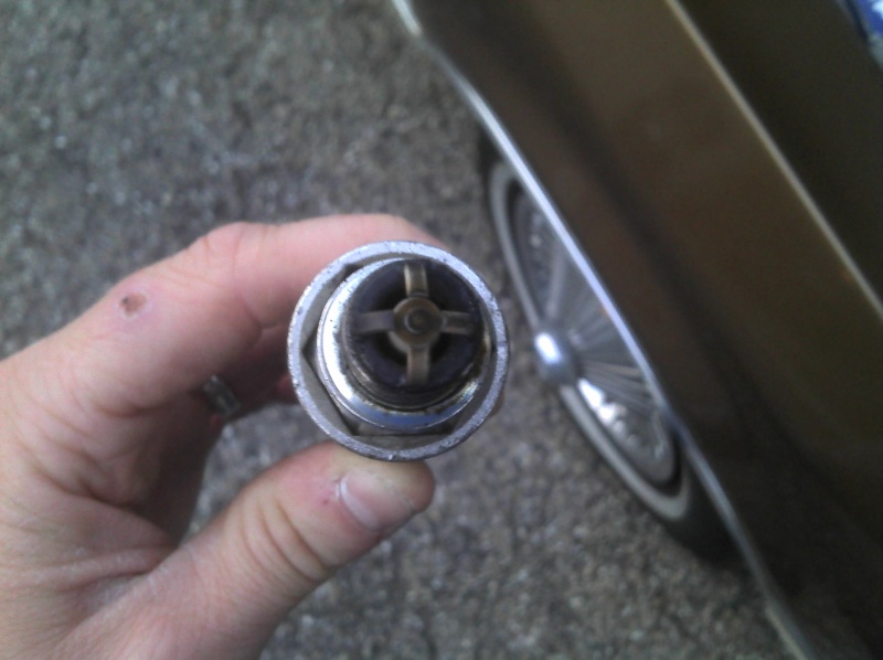

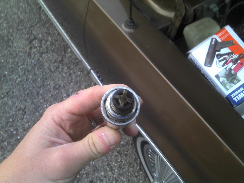

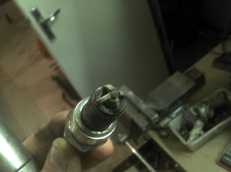

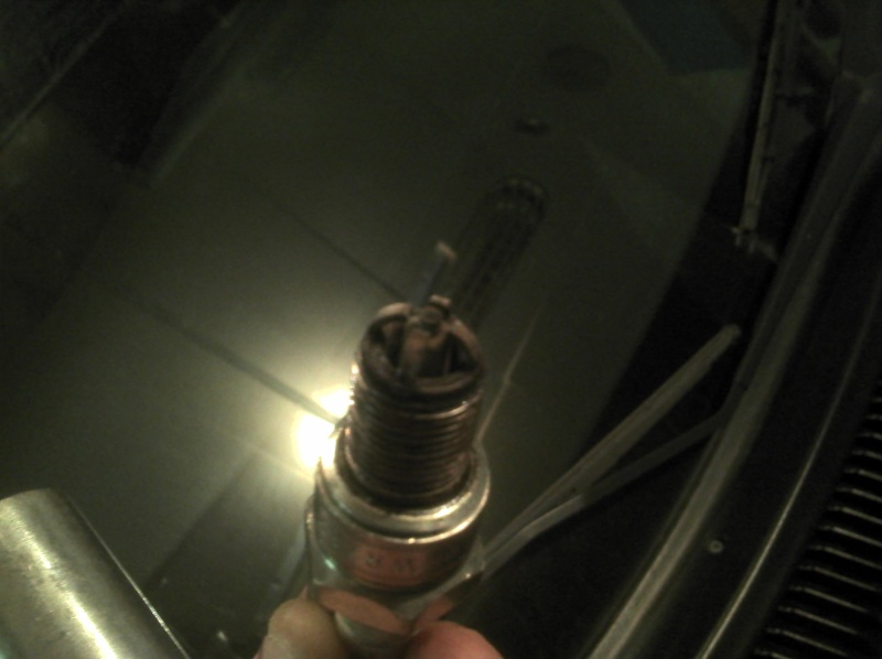

j'ai donc déposé la bougie 2 et 4 (photos) et j'ai aussi regardé moteur tournant en mettant le fil de la lampe strobo sur chaque fil juste pour voir s'il y avait du jus et tout est ok au niveau du jus .
Moteur tournant j'ai donc débranché les fils de bougies 1 par 1 et j'ai constaté que sur la bougie 4 / 6 / 1 / 5 je n'avais pas de variation de régime , j'ai donc un soucis au niveau de ces cylindres .

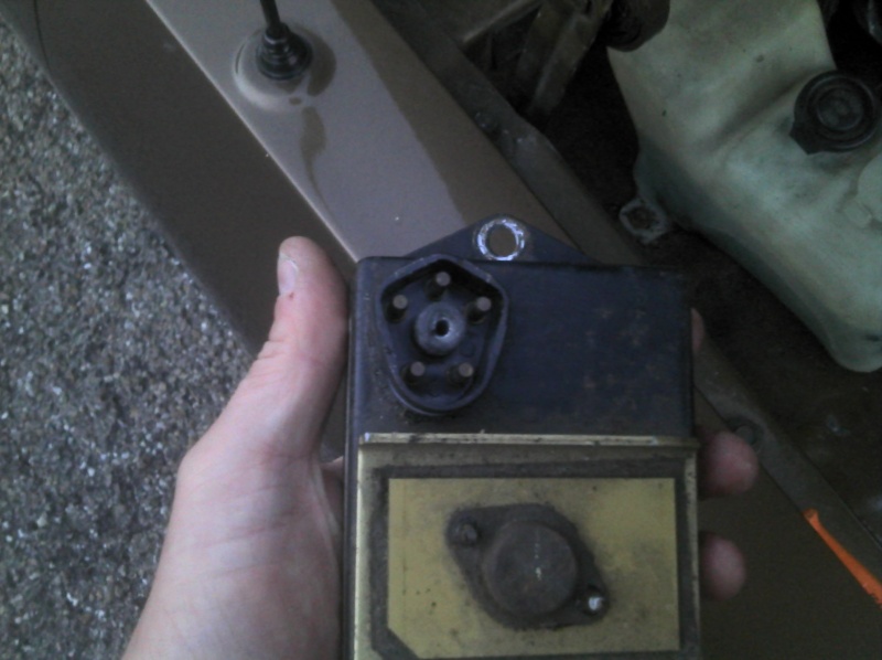

la bobine est neuve , la tete et le module aussi , d'ailleur l'ancien module avait 5 fiches et le nouveau 4 fiches , c'est bizard aussi (photo)
boitier neuf
ancien boitier
ref des bougies :BOSCH WR28X
a quoi sert-ce boitier ?
j'attends vos avis sur les bougies et le modules

Fais un essai avec des bougies normales, ou changes celles -ci de cylindre, tu auras la certitude que c'est bien les mêmes cylindres qui ne donnent pas.... (les bougies à 4 électrodes n'apportent pas grand chose sur un moteur origine).
