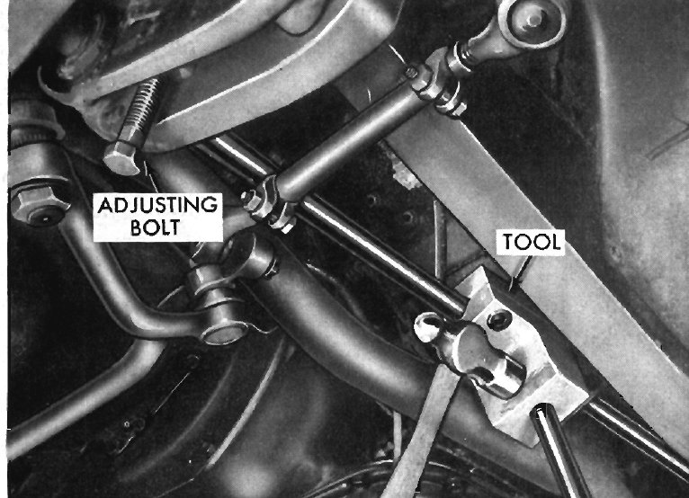

Bonjour à tous, j'ai une ptite question. Sous l'avant de ma charger je possède deux "chandelles" pour régler la hauteur de caisse avant de la voituret. J'ai un petit débat, pouvez vous me dire si ce système réglage existe sur toutes les mopars et si ce montage est un montage d'origine sur ma voiture. Le réglage ce fait simplement en vissant ou dévissant deux boulons. Merci pour vos réponses ;)

Tu parles de cette vis "adjusting bolt"? Oui c'est comme ça qu'est réglée la hauteur de caisse avant pour les mopar. A régler caisse sur chandelle, jamais sur ses roues.

ok je te remercie c'est exactement ce dont je parlais ;)

et ça fait quoi quand on serre ou quand on désserre?

bin ca leve ou decend l avant de ton auto :)

ça je l'avais compris!! :P
mais dans quel ordre???
si je serre, ça monte? ou ça descend?
MessagePosté: Mar Oct 01, 2013 2:50 pm
tu serres ca monte

Par contre si tu comptes y touché attention au parallélisme ;)
