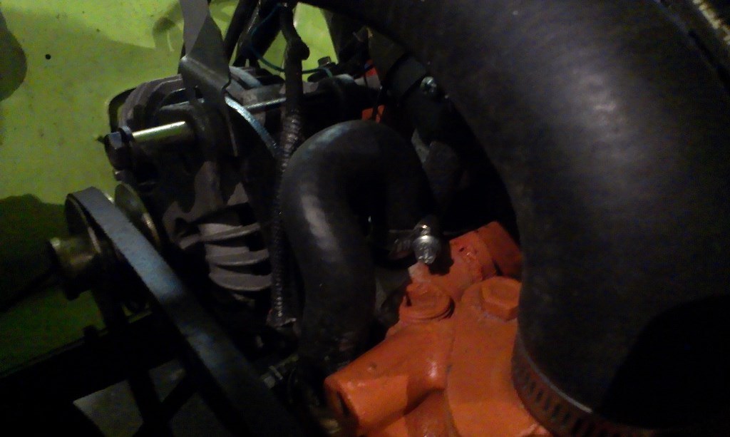

Je voudrai partager un petit truc que j'ai trouvé.
Quand vous supprimez les tuyaux de chauffage, parce-que vous roulez jamais quant-il fait froid ou en hiver.
Donc pour faire le pont de la pompe au bloc, tous le monde y va de sa bricole genre un tuyau plié et pas tres beau et qui fait loucher à chaques fois
qu'on ouvre le capot.
Alors voila le petit tuyau à 10 bal qui vous sauvera ! Tuyau VW Réf: 037121058A
Challenger 440RT 1970
MessagePosté: Mer Sep 18, 2013 8:58 pm
Sinon , on eu juste metre des bonchon en 1/2npt il me semble ;)
MessagePosté: Mer Sep 18, 2013 9:05 pm
Messages: 2974
Peter écrit:
Oula nIIIne , alors quasi sur pas de bouchon à ce niveau là ; sur les faux rhum us ils sont très clair : il doit y avoir une libre circulation sinon poche d'air assuré !
