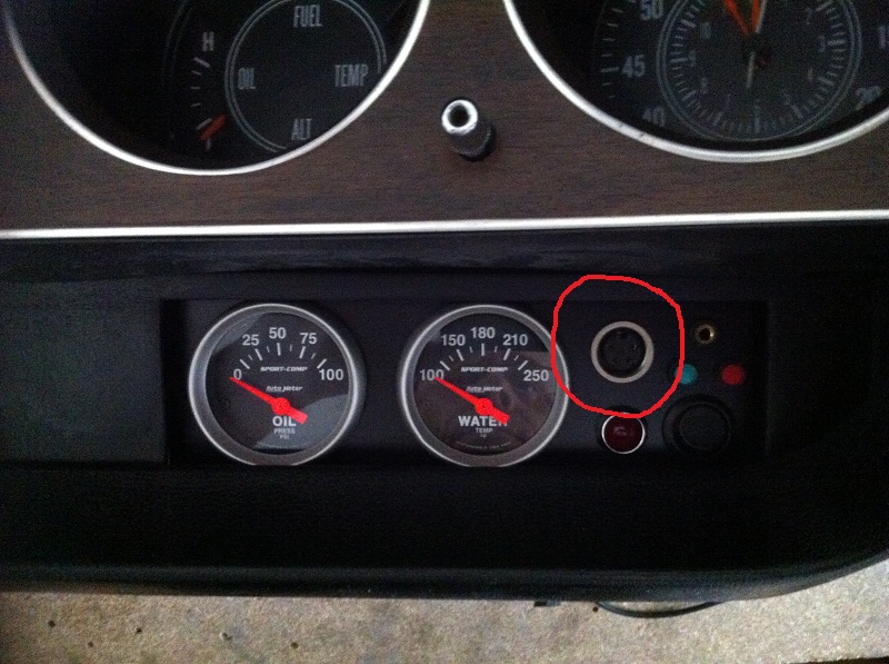

Je n'ai pas encore testé mais ça devrait être mieux. Ce ne sera pas aussi réactif qu'un autometer, mais c'est de l'électronique de 2010 au lieu de 1960. Pour les runs, j'ai ajouté une prise et je branche un gros compte tour avec shift light. Le compte tour est fixé sur un bras GOPRO à ventouse qui se positionnera au dessus du TdB ventousé sur le pare brise.

Ah sympa les mano dans l'emplacement autoradio. Bonne idée, même si trop tard pour moi, j'ai mis un autoradio "rétro" qui a plu à Bluesfact d'ailleurs :P

Oui, je voulais que rien ne soit ajouter sur le tableau de bord. Là j'ai tout regroupé, idiot light, commande GearVendors, line lock ( avec le jack, j'ai un inter qui se fixe sur le levier de vitesse et qui se branche via ce jack ) et le fameux compte tours. Tous ça est protégé par une boite à fusibles et le 12v passe par un relais via le + accessoire.
