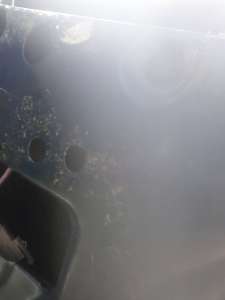

montage d'un retro :
1) Degarnir la porte
2 )
 Sujet du message: Re:retro
MessagePosté: Dim Aoû 25, 2013 8:22 am
Messages: 618
Localisation: drome
2) passer par ce trou au milieu de la porte puis contourner la vitre

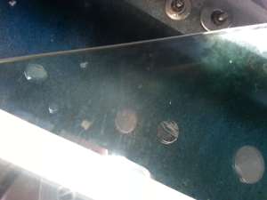

3 ) pour acceder au vis tout en haut de la porte

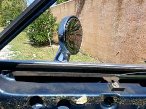

4 ) apres avoir trouer et mis le retro en position serrer les ecrous photos precedente
en passant par le passage de le vitre , attention faire attention au joint de vitre interieur Image

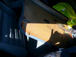

5 )
une fois le retro poser et serrer , regarnir la porte Image
