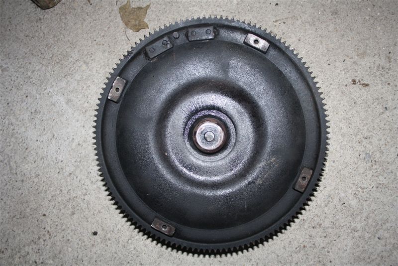

Tiens j'ai une photo, j'ai ça à te prêter.
Vu les masses je suppose que c'est un external:dry: .
MessagePosté: Sam Aoû 24, 2013 11:03 am
Oui c'est bien un external ;)

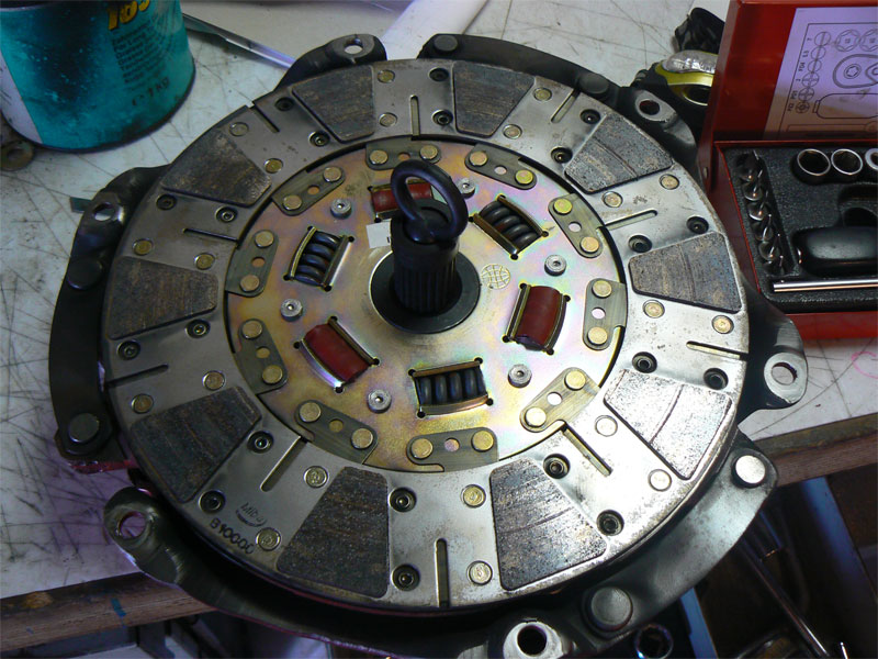

J'ai démonté l'embrayage ce matin : pas de trace suspecte ni sur le mécanisme ni sur le disque ni sur le volant... Image

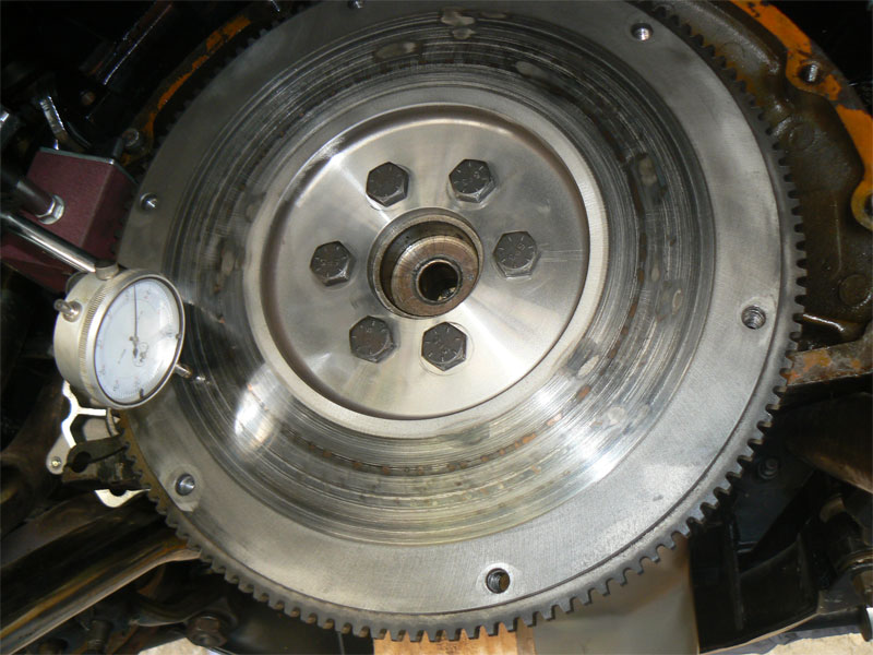

J'ai revérifié le voile éventuel sur le volant moteur, j'ai mis un comparateur : clampé sur le bloc est fait tourné le volant doucement, résultat 2 centièmes de voile :) Image

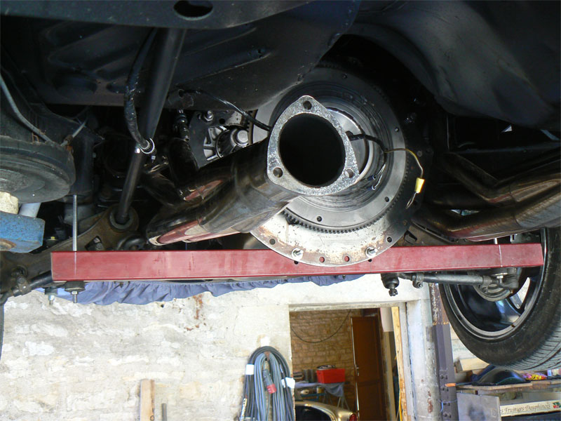

j'ai démonté le volant puis monté le cache pour cloche Lakewood acier sur le bloc et remonté le volant, j'ai bidouillé un support moteur arrière à partir d'une traverse et des silent bloc de barre stab d'occaz qui se reprennent via des tiges sur des trous du châssis qui se situent pile à l'aplomb du merdier, voilà, le moteur est tout suspendu et réglable en inclinaison, le démarreur est remis en place, j'a plus qu'à revisser le collecteur coté conducteur et remonter la ligne d'échappement pour faire un essais de démarrage...
Je prends mon temps cet AM, il fait 31° et je profite des dernières baignades avec les gamins :P :lol: :lol: :lol: Image
