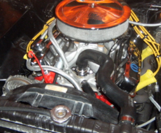

j'ai un allumeur mopar perf sur le 318,quelle est la cote de la depression
est ce que le boitier orange peut faire des coupures d'allumages
combien de tours richesse sur edelbrock 600
car la impossible de refaire tourner nickel le moteur,et ca depuis que j'ai tirer une petite bourre,d'un cou elle c'est mise a petarader,c'est un truc qu'a laché?
si quelqu'un a une idée car la je seche
dodge dart gt 1970 318ci
dodge charger 1969 rt 440ci

Image et si quelqu'un connait la ref de la durite,j'ai 42332 et 4140417 marqué dessus et je trouve rien

Saluz rosco .... premiere chose regarde tes bougies si elles ne serait pas noir de crasse et dans ce cas mélange trop riche .

salut rosco, effectivement la richesse se règle en plusieurs étape....commence par tour, ensuite tu regarde tes bougies et tu ajuste par demi-tour voir par quart de tour
pour ta durite envoi un mail à Véra de moparshop elle va te trouver ça !;)
