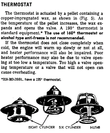

Je profite pour placer une autre question : ces jours la température du moteur monte facilement. J'ai remarqué que lorsque tu approches du maximum, la température chute brutalement pour se situer à nouveau dans des valeurs acceptables. Et la séquence recommence de manière périodique. Je ne suis pas des masses rassuré du coup. J'ai préféré m'arrêter la dernière fois pour aérer quelque peu le moteur. Est-ce que tu as une explication et/ou une documentation qui explique le fonctionnement du refroidissement.
Merci d'avance pour ton aide. A+.

ça ressemble à un calorstat qui déconne, je m'explique : le calorstat est une pièce dans le circuit de refroidissement (sous la pipe qui sort de la pompe à eau) qui permet au moteur de monter en T°, ça restreint le passage de la flotte et ça s'ouvre quand la t° est bonne, si ton calorstat déconne, il se peut qu'il s'ouvre à une température bien trop élevée, ce qui explique que la température chute d'un coup...;) , commence par vérifier la température affichée, peut être que ta jauge est fausse...si ça correspond, tu n'as plus qu'à remplacer ton calorstat en en commandant un à la température souhaitée...:)

OK. message bien reçu; je regarde ça et je commande la pièce. Merci pour l'info.
Pour ce qui est de la température, j'ai 2 indications L et H (rallye dash) :S . Du coup pour la valeur, ça va être coton. Mais on est clairement tout contre le H.
Tu penses à un truc comme ça quand tu parles de calorstat ? Ca me plomberait un max de bousiller un moulin pour une poignée de $ :ohmy:
Merci d'avance pour tes lumières :) .

Oui c est un thermostat;)
Commande aussi le joint de dessous la pipe, et étanche aussi le tout avec en plus du silicone ou pâte à joint sinon ça pisse...

ah? pourtant j'ai changer je ne sais combien de calorstat, et je n'ai jamais mis d'autre joint que le joint torique vendu avec, et jamais aucune fuite (j'ai changé 14 calorstat sur 33 autos)

Pas de joint torique sur la mienne, seulement un joint carton...?:huh:
