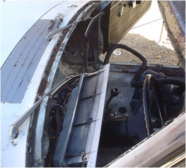

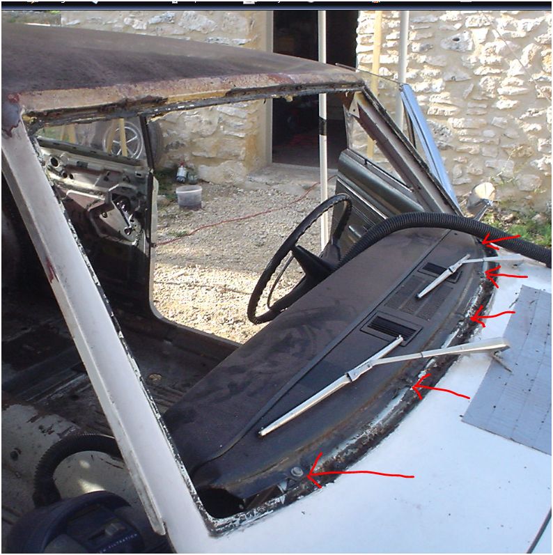

Faut sortir le par-brise et aussi le colonne de direction, sans compté tout le reste, désolé :unsure:
Y 5 boulons impossible a atteindre sans démontage.
