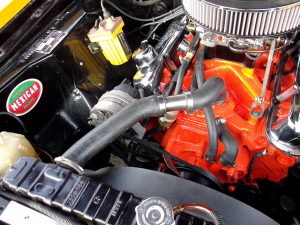

La merde si on cherche un look stock, sinon, oui, faut des raccords, ou de la durite universelle (vous savez celles qui ressembles à des intestins !:sick: ) Pour celle du haut j'ai pris une d'origine, coupé à mi longueur avec un tube inox pour raccorder, pour le bas, un tube assez long fait la jonction entre un bout de durite d'origine coté pompe et une provenant d'un Renault Premium (coudé à 90°) Sinon il existe des durites tous diamiètres, angles etc en siliconne, mais bleu et chère..

MessagePosté: Jeu Juil 04, 2013 9:47 pm
Peter écrit:
mais bon Loic a réussi sur la coronet , je vois pas pourquoi ça serrai pas pareil pour toi ;)
ça donne ça : Image
 Sujet du message: Re:Radiateur de BB sur SB
MessagePosté: Ven Juil 05, 2013 3:42 pm
dodge5 écrit:
Peter écrit:
ça donne ça : Image
Merci, ca me donne une idée de ce qu'il faut faire, rien de trop méchant !
et en bas tu as une photo ? ca la le plus compliqué non ?
'68 Coroner

MessagePosté: Ven Juil 05, 2013 4:48 pm
dodge5 écrit:
Peter écrit:
ça donne ça : Image
question con encore: pourquoi sur le small, la flotte passe de la pompe à la pipe d'admission avant d'aller dans le radiateur?
pourquoi c'est pas direct sortie de pompe?
