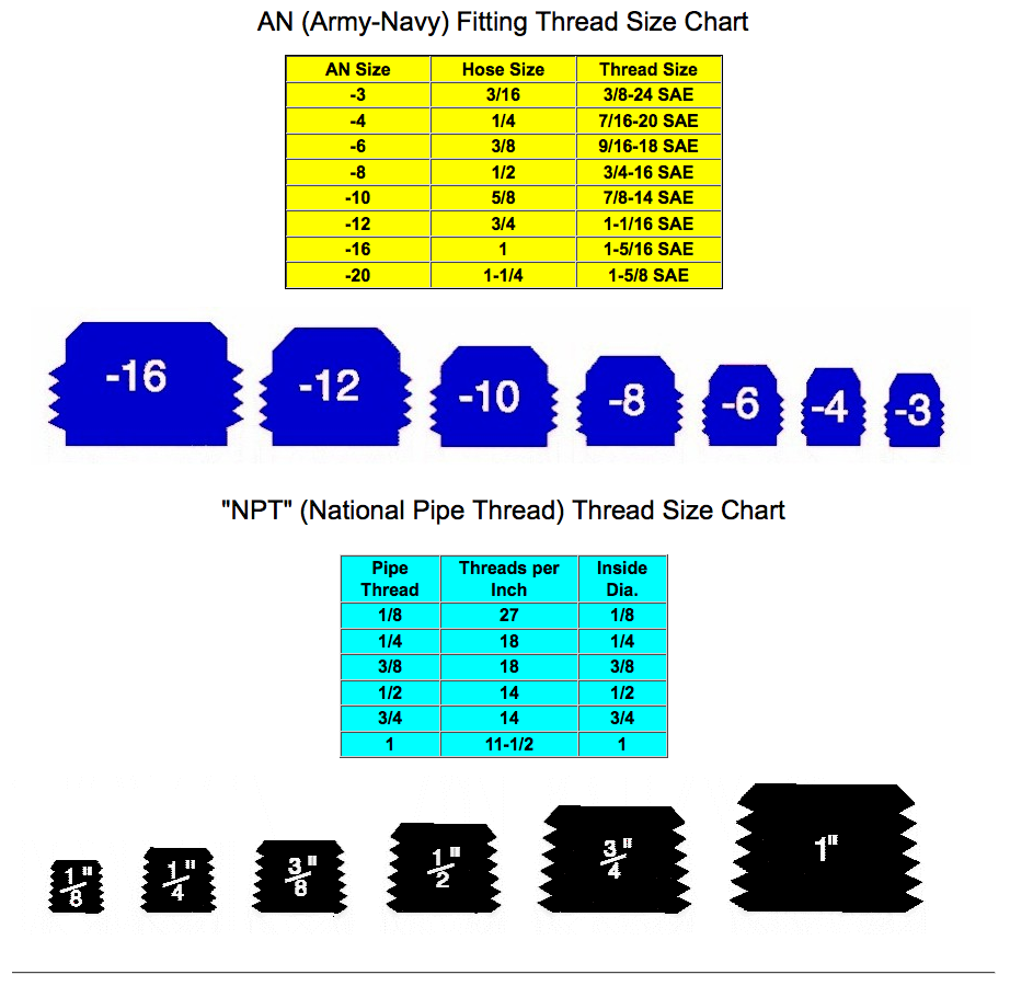

Quelqu'un aurai t'il un lien vers une table de dimensions en mm des raccords AN.
Ou bien a défaut me donner quelques diamètres d'un raccord AN10?
Je suis presque sur que ce que j'ai est de l'AN10 mais je voudrais en être sur avant de commander de couteux raccords :unsure:
Merci d'avance :)

http://mechanicsupport.blogspot.fr/2009 ... chart.html

Je connaissais ce tableau mais pas le lien très utile pour les raccords femelle.
