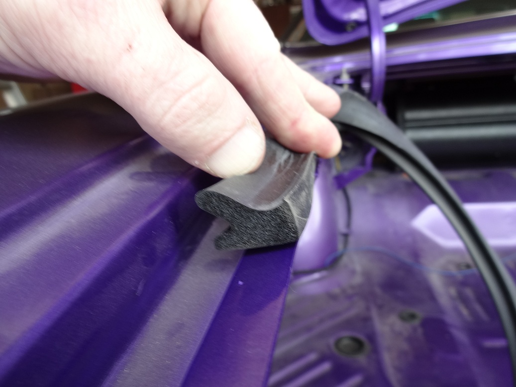

Salut Chal340,
T'aurais pas une photo du joint en position :lol: ? J'ai le même problème en ce moment et peut-être que le joint est également mal mis.

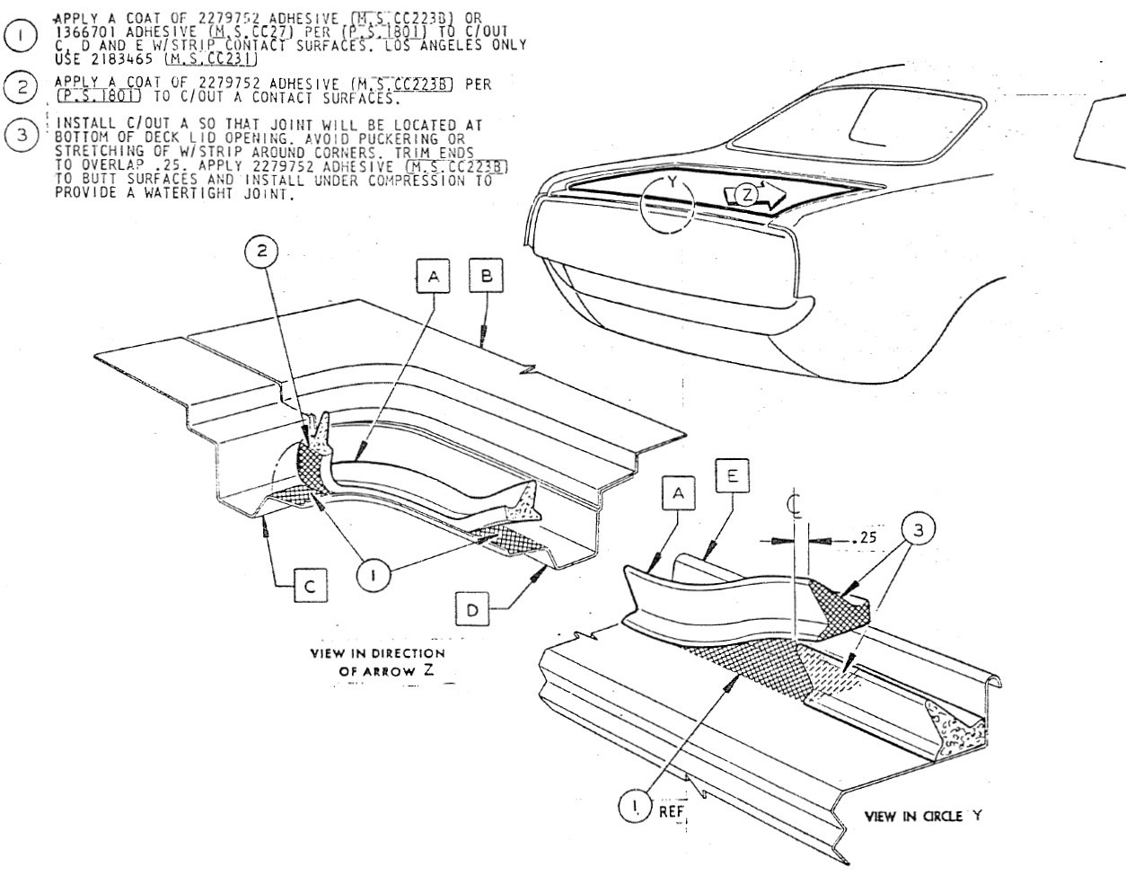

Et voilà, ce n'est pas du Ebody, mais c'est le même principe.
Edit : Et voilà un plan de montage Ebody cette fois.
