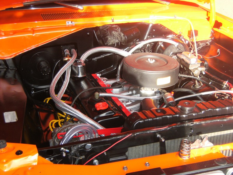

Image ah merde j suis deg ,pourtant c'est une dart ,il est pas de 70?, le vla dans la dart
dodge dart gt 1970 318ci
dodge charger 1969 rt 440ci
