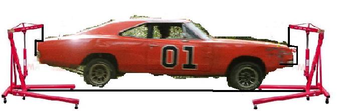

Et si je faisais un tourne broche avec deux chèvres 1t de chez nonono, allez-y tapez moi dessus si c'est une idée à la con.

MessagePosté: Ven Jan 04, 2013 1:26 pm
Enregistré le: Mar Aoû 07, 2012 8:35 pm
Messages: 226
Localisation: SALIGNY
* Image

Pas assé stable, car trop étroite pour faire tourné la voiture sur elle même.

c vrai mais je pensais les modifier (pieds, point d'accroche). Chez moi ils sont à 135€ pièces, ce serait plus économique que d'acheter les verins + la ferraille
merci Popeye

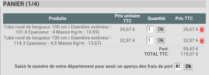

Chal340 écrit:
Cette boite vend du tube carrée au mètre. dès fois si tu ne trouves pas tout.
Merci pour le lien, c'est les tubes ronds qui pourraient être compliquer a trouver, sur le site livré en vendee:
Sorry officer, I thought you want to race

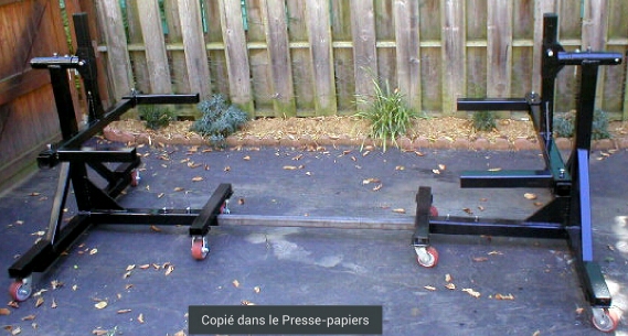

En fouillant sur le forum, crodilapin a proposé ce lien:
http://www.autobody101.com/rotisserie_plans.pdf
La photo:
Si ce post peut servir a proposer des plans ou photos...

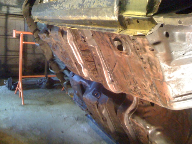

Salut Juliocc
j en est fabriquer un avec des traitaux de Macon pour la resto de m'a camaro, cela m'a couter a peine 100 euros. Nickel la stabiliter. Je te met des photo tout a l heure
 Sujet du message: Re:tourne broche
MessagePosté: Ven Jan 04, 2013 10:31 pm
Enregistré le: Jeu Sep 13, 2012 10:10 am
Messages: 146
premiere photo de la rotisserie Image

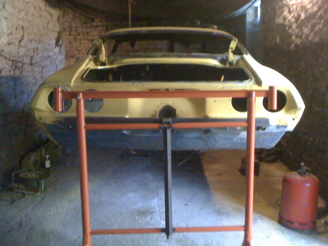

MessagePosté: Ven Jan 04, 2013 10:32 pm
Messages: 146
la deuxieme Image

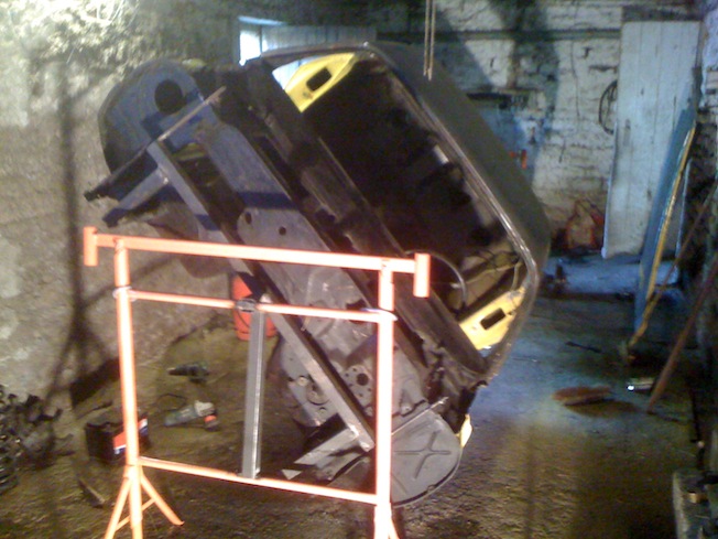

MessagePosté: Ven Jan 04, 2013 10:33 pm
Messages: 146
super stable, j'avais fais faire un tour complet de la coque Image
