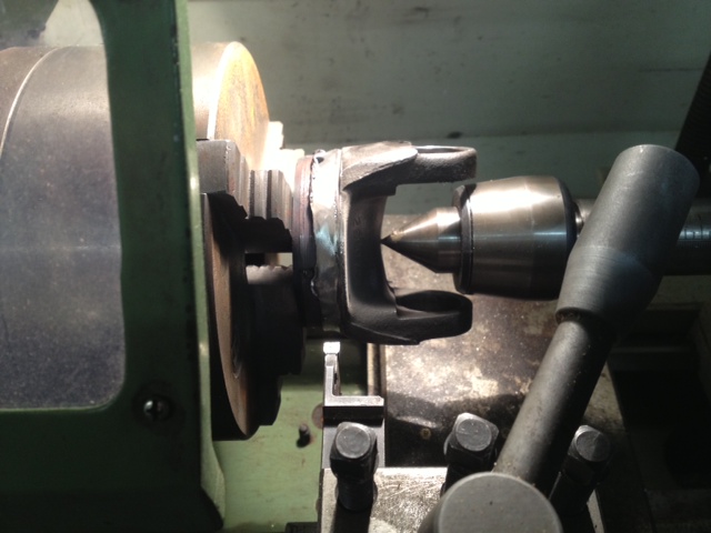

alors ! voilà un peu ce que j'ai fais en attendant de me payer un arbre ..... Image

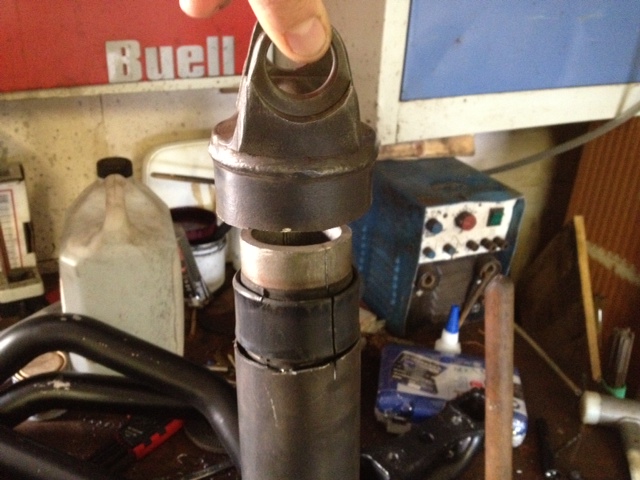

encore une ..... Image

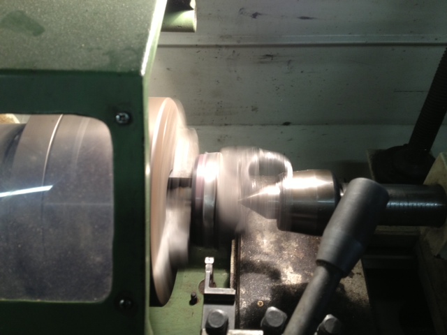

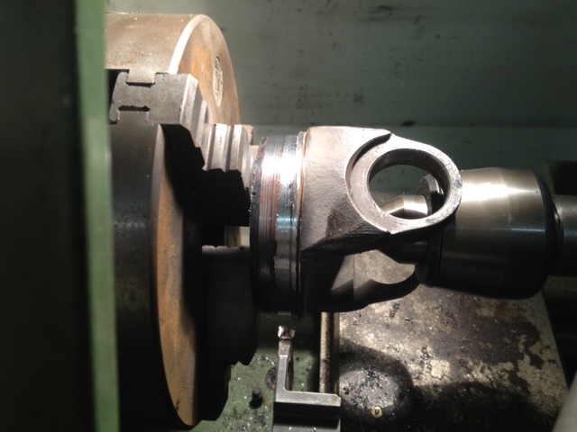

voilà lapiece finie ....j'ai enlevé toute la soudure Image

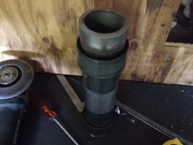

j'ai réussi à enlever cette grosse merde !!!! Image
