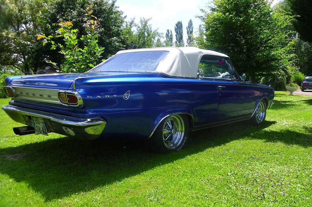

Image Bonjour a tous ; je suis en possession d une dodge dart de 66 avec un moteur 6 cyl ; est il possible d y installer un moteur v8 style 318 ci de plymouth . merci d avance CHRIS

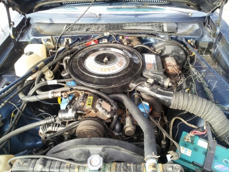

Image Merci de ta reponse voici la photo du moteur 318 ci la boite est avec ; je dois changer les supports moteur mais la traverse inferieur reste elle la meme ? merci chris

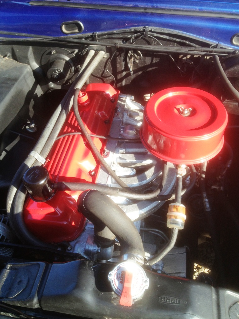

Image voici le slant 6 , il tourne super bien mais un peu juste en puissance avec un carbu simple corp !!!

Salut CHRIS39, bienvenue sur le forum ta Dodge Dart est magnifique ;)

Très jolie voiture:) !
