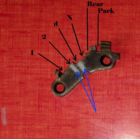

Petite modif du shifter, qui comme tout shifter au volant est plus destiné à grand-mère se rendant à l'eglise qu'au draaag raiicingue ! 2-3 coup meule bien senti et hop plus de risque de passer de 1 à D, ou pire en neutral ! Idem pour le D vers le neutral.
Cette pièce est fixé sur la colonne, et est cranté de sorte à verouiller sur park, ainsi que d'empecher de passer de D à rear, point. Si on ne fait pas gaffe on a vite fait de passer de 1 à D, voir N, j'ai donc fait une "saignée" (mon Seigneur ?) au niveau du 2, ainsi que du D. Un coup vers le haut et hop en 2, bloqué, pour passer en D, je tire comme d'hab' sur le levier, et c'est là que c'est juste un peu mieux par rapport à l'origine. Le risque de passer en N est moindre mais toujours là...Au depart, j'avais mit un ressort de shifter plus costaud et c'etait nickel, sauf que plus moyen de passer en P !! mais j'ai déjà une idée pour resoudre ça...

Tient ça m'intéresse ton truc t'as pas une photo avec des cotes plus précises?

Des côtes précises ?!?:lol: 2-3 coups de meuleuse, c'est pas d'une precision extraordinaire comme systeme de selection:-/ Du moment que le levier "tombe" dans les crans. Le gros problème viens du D vers N, là, y a pas de soluce au niveau de la plaque crantée....Je me suis juste dit que lors d'un run, le moment un peu chaud, c'est de 1 à 2, après ça roulotte, y a plus qu'à gérer (Du moins à mon allure)

Super simple ! Mis à part si les vis sont grippés, il faut penser à désserer les fixation de colonne pour donner du mou au faisceaux, le plus dur aura été de virer la goupille du levier !:lol:

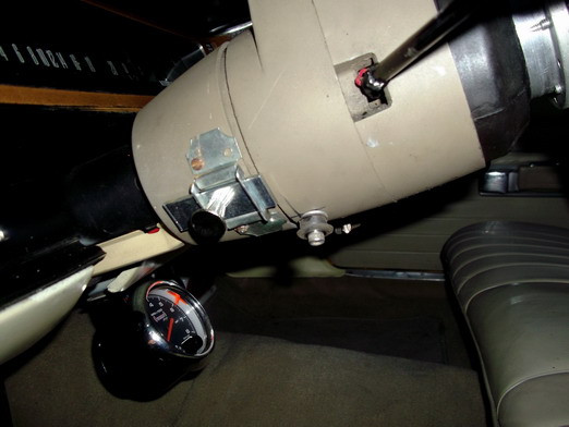

Et hop l'astuce du siècle qui renvoie au rayon bricolage n'importe quel ingenieur de chez Mopar Performance ! La soluce pour bloquer en D sans risquer le point mort fatal ! Plus con tu meurs, plus simple, y a pas ! Plus cheap ? même pas au Congo !
En fait, à mémère, j'y ai collé une target ! :P Là, en position Park Image

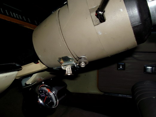

MessagePosté: Sam Fév 02, 2013 7:19 pm
Ici sur "1", en position libre Image

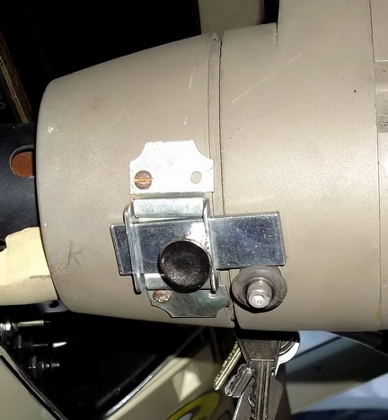

MessagePosté: Sam Fév 02, 2013 7:22 pm
Et enfin, et c'est là que mon génie maléfique tutoie les anges:whistle: :whistle: En D bloqué, j'en rigole encore tellement c'est simple, El cheapo-magnifico !:lol: :lol: :lol: Image
