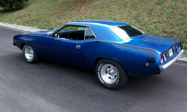

pour ma part, j'ai du 275 60 15 sur mes "nouvelles" Rallye Wheels en 15x8.
Et il reste de la place...
