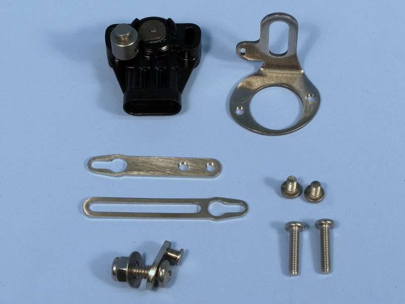

Salut les gars, je suis en train de préparer le montage de mon futur boitier de gestion électronique de ma boite 4L80E sur ma Bel Air, il faut que je monte un TPS sur une de mes carbus, les kits "tout faits" sur le net sont à des tarifs exhorbitants entre 120 et 140 $, je compte bidouiller un truc moi même à partir d'un TPS standard, quelqu'un t-il déjà fait ça ??? Bigger doit avoir bidouillé un truc comme ça dans sa vie :P :P :P
Voilà une photo du kit en question, quand je vois ce que c'est ça me fait chier de dépenser mon pognon la dedans... Image

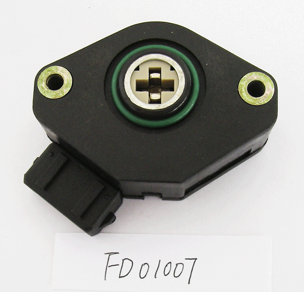

Bon, voilà, j'ai cherché sur Ebay motors, j'ai trouvé ça, c'est celui dont l'embout a une forme la plus simple pour fabriquer la partie mâle qui va rentrer dedans et à un prix dérisoire :woohoo: :woohoo: :woohoo:
Si quelqu'un a une autre idée, qu'il n'hésite pas à m'en faire part ;) Image

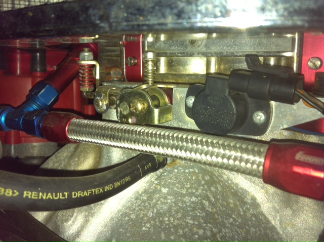

Tu parle d'un truc dans ce genre :lol:
J'ai suivi la méme démarche, trouver le TPS qui s'adapte le plus facilement.
J'ai fait ça à l'époque des primes à la casse, autant dire que j'avais le choix du TPS...
A ma connaissance ils fonctionnent en 0-5v (y a peut étre des exceptions que je connait pas), l'adaptation est relativement facile sur un carbu, une corniére alu de chez brico truc fixée par les vis de carbu (pas idéal si tu redémonte tout les 4 matins vu qu'il faut le rerégler si tu veux une valeur precise) et une vis dons j'ai meulé la téte pour faire l'entrainement du capteur et qui est vissée dans l'axe des papillons du primaire.
A le refaire aujourd'hui je ferais... pareil :P simple et sa fonctionne au poil.

Ha bein voilà, je savais que tu avais déjà étudié la question :lol: :lol: :lol: , il me reste plus qu'à faire pareil mais je pense pas trainer les casses, à moins que tu me dises de quelle auto il sortait le tien...si c'est la même auto qui a fait don de sa durite d'essence, c'est une pauv'renault "tous les jours un bruit nouveau" :lol: :lol: :lol: :lol:

Le merdier vient bien d'une Renault mais je sais plus laquelle, de mémoire ça devait étre un moteur 1.6 de mégane 1.
Laisse moi voir ça demain et je te dit.
