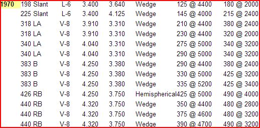

existe-t-il un "tableau" concernant les assemblage moteur?
en gros et en exemple:
- si tu prend un vilo de 318 que tu le met dans un 273, sa donne quoi?
- un 318 avec un vilo de 273, sa donne quoi?
- ou 383 avec un vilo de ...440?
c'est un tableau dans se genre la que je cherche, s'il existe
en cox pas de soucis, je connais, en revanche, il serait judicieux de me donner éventuellement les course des vilos, et leur provenance ;)

Ca peut être être un peu fastidieux, mais je pense que tu peux le faire grâce entre autre aux tableaux sur les moteurs MoPar dans les DocMoc.;)
Après tu as juste à calculer ton cylindre et multiplier par huit;) .
Je ne sais pas si ça tient compte du volume de la chambre par contre sur ce tableau:dry: ? M'enfin ça doit pas changer énormément le résultat.

Ou peut-être ça:dry: ?
J'ai trouvé en tapant un truc du genre mopar small block stroker displacements dans gogole:dry: .
