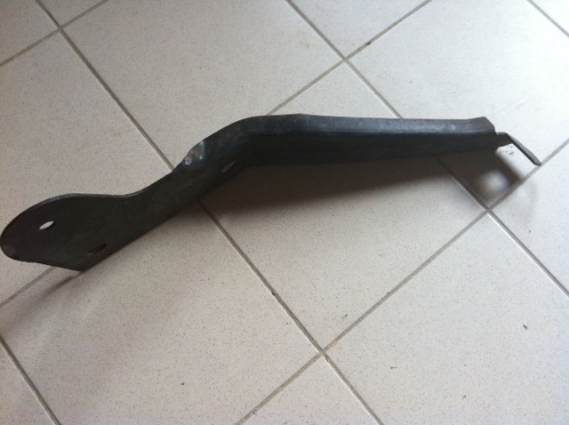

Avis aux spécialistes.
 Sujet du message: Re:Qu'est ce que c'est ?
MessagePosté: Dim Jan 13, 2013 12:36 pm
Messages: 1119
Avec la photo Image

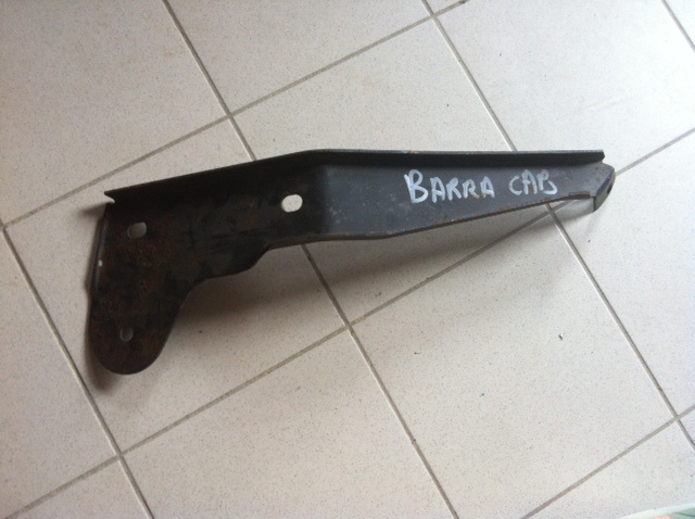

MessagePosté: Dim Jan 13, 2013 12:37 pm
Messages: 1119
Une autre Image

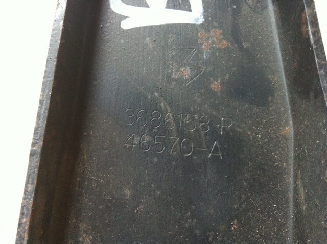

MessagePosté: Dim Jan 13, 2013 12:38 pm
Messages: 1119
Et les numéros de pièce. Image

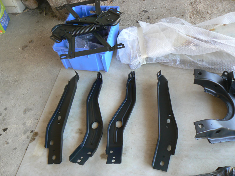

ça ressemble a des ferrures de pare chocs
>>Image
MessagePosté: Dim Jan 13, 2013 1:57 pm
Pareil, ferrures de pare choc avant même si elle ne sont pas à 100 % identiques au miennes de 73... Image

Non, ce ne sont pas des ferrures de pare choc.
C'est une pièce spécifique au cabriolet.
Mais je n'ai jamais trouvé ou elle va. :angry:
MessagePosté: Dim Jan 13, 2013 5:40 pm
Messages: 2891
les models d'apres 72 sont diff des autres puisqu'il ya les renfort de pare chocs
>>Image
MessagePosté: Dim Jan 13, 2013 5:43 pm
Messages: 2891
les pare chocs sont diff aussi ,on ne peut pas les monter sur les supports d'annees diff
>>Image

Avec les numéraux de la piece: je trouve Charger/Coronet 73/74 :huh:
