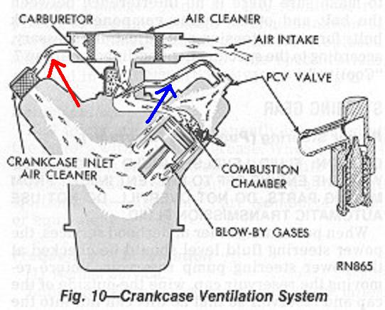

 Sujet du message: Re:Dégazage moteur
MessagePosté: Mar Mar 12, 2013 6:46 pm
Bigger is better écrit:
Cela dit des préparateurs de renom n'utilise que le breather sur des moteurs street.
Moi par exemple !!:whistle: ...... Ok , je sors :lol: :P

oops foto pas passée:sick: :blush: :S
MessagePosté: Jeu Mar 14, 2013 7:21 pm
J'vois pas la photo et j'crois que j'veux pas la voir, ca me semble bien dégueu dit comme ca :lol:
