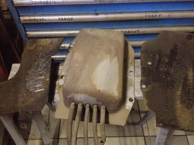

je viens de trouver ça en dessous de mon aile AR gauche ........:blink: kesako ?????:blink: :blink: et ça sert à quoi ?? Image

ce n'était pas des fois relié au réservoir d'essence?
ça ressemble bien au système branché sur le réservoir, il y a un truc dans le même genre sur la cuda mais avec une autre forme.

oui , ca y ressemble fort . c'est pas un truc de mise a l'air ?

Peter écrit:
Des trucs anti-pollution, effectivement...
Sur la Cuda, c'était (entre autre...) relié à une espèce de boite de couscous remplie de charbon, fixée dans le compartiment moteur...;)

C'est votre canister de recyclage des vapeur d’essence ......... sur une caisse d'il y a 40 berges alors que chez nous cela est apparu dans les années 80 .
Comme quoi ont avait un putain de retard en Europe sur nos merdes .

les 4 premieres durites vont sur le reservoir !! la derniere dans le compartiment moteur
c'est utile ? ou à la feraille ? :P

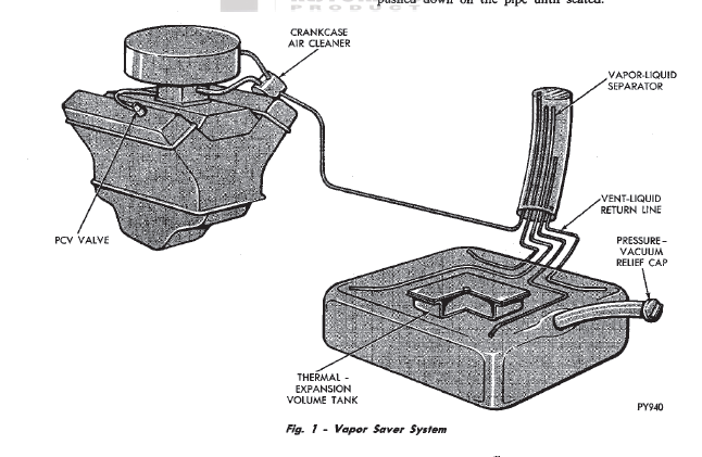

et voila ..... Image

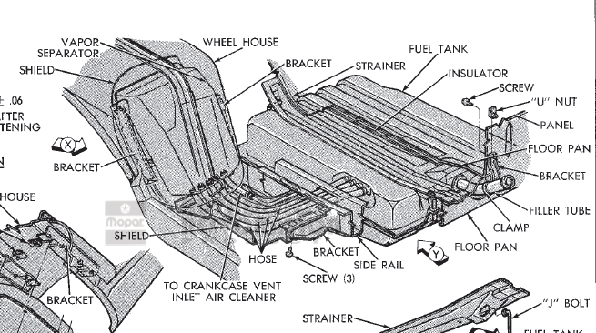

et voilà le truc exact Image
