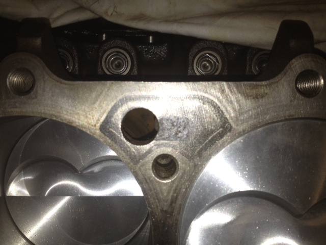

les trous sur mes joints de culasse ne correspondent pas bien avec les trous du bloc Image
    quand ça fuit pu, ben y a plus d huile !!!!

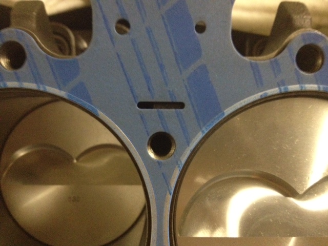

avec le joint dessus Image

avec ça l'eau ne va pas bien circuler non ?

Je me suis posé la même question , mais j'ai finallement laisser comme ça . Deja cote culasse , c'est tout petit ( en tout cad sur les miennes ) et en plus c'est du Fel-Pro ...
Dans mon manual service j'ai le sens de l'eau dans le moteur et c'est surtout dans les deux gros sur les extremitées que circule .
Le point important , c'est le trou de graissage !

Tu découpes avec un emporte pièce. C'est mieux si cela correspond quand même, sinon cela fait des restrictions. Si les trous sont là, ils doivent servir.

l emporte piece ça me branche bien mais y a une armature en feraille
dans le joint !! l emporte piece il aime pas !
j ai pensé que c etait uniquement des trous pour qu il n y ai
pas de poche d air dans le bloc et pas forcement fait pour une circulation
Et tu mets le joint direct dans la poubelle la plus proche, vu qu'il sera mort aprés ! :P

j'avais trois jeu de joint de culasse , et les trois (trois marque différente ) sont dans le même esprit avec c'est fameux trou a moitié bouché ;)

et aucun de vous n'a penser à regarder comment était fait celui d'origine??
ça me fait pensé à un sketche de Daniel Prevost ça!!!!!
si bien sur .... c est l inverse le trou est 2 fois plus gros sur le joint

ah! là y a un problème alors.

pour moi , un joint "composé" (un feuillard métallique recouvert d'une autre matière ) ça se coupe pas et ne se retouche pas :dry:
pour avoir passez mon bloc au karsher un nombre de fois assez impressionnant , quand tu balances la sauce pas le trou de droite , ça ressort a fond sur celui de gauche , et ceux du milieu ça coule gentiment ...

Ceux d'origine sont pareils (ça se voit sur les traces d'oxydation sur les culasses et sur le bloc).
Et si c'était fait comme ça pour limiter le débit de liquide de refroidissement dans les culasses, hein???
