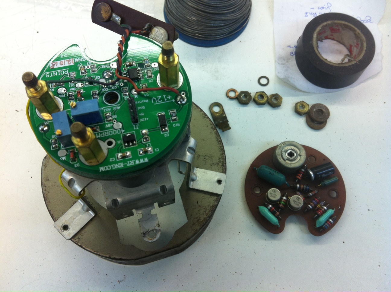

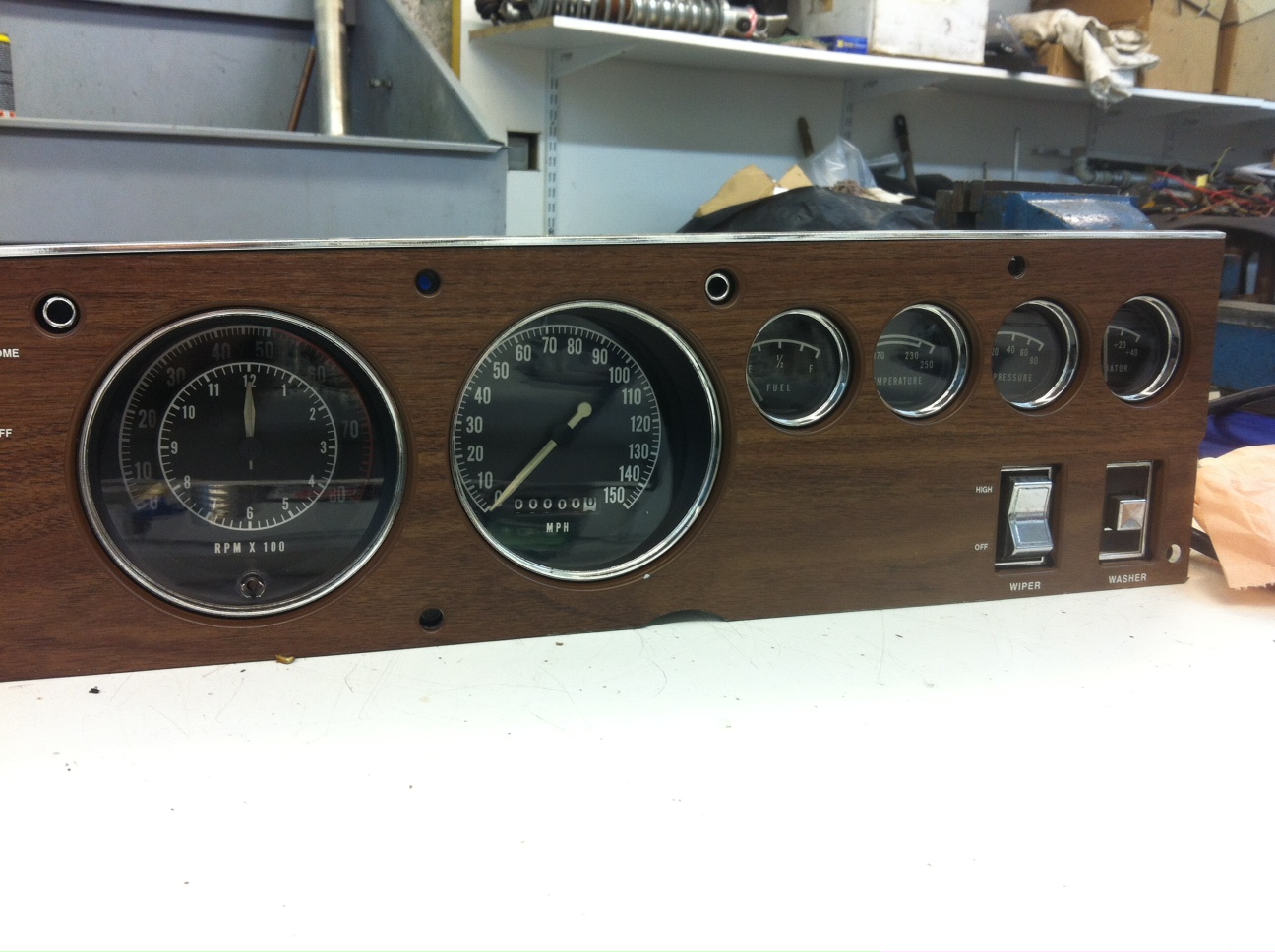

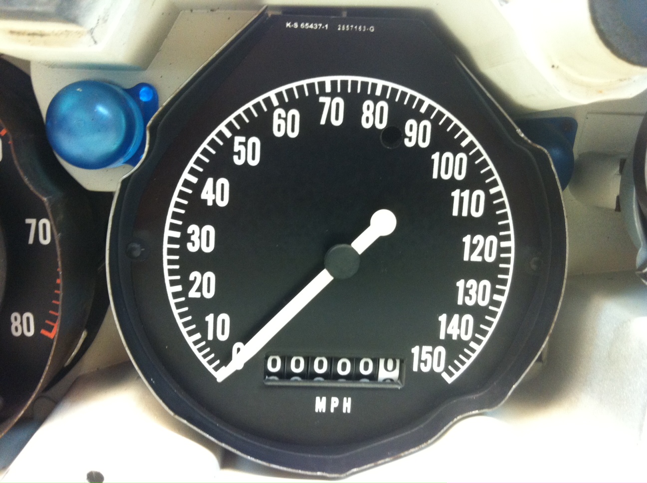

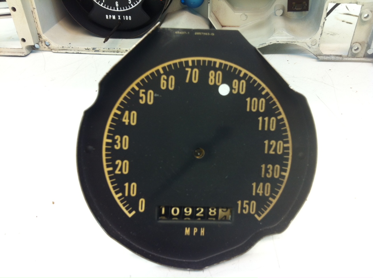

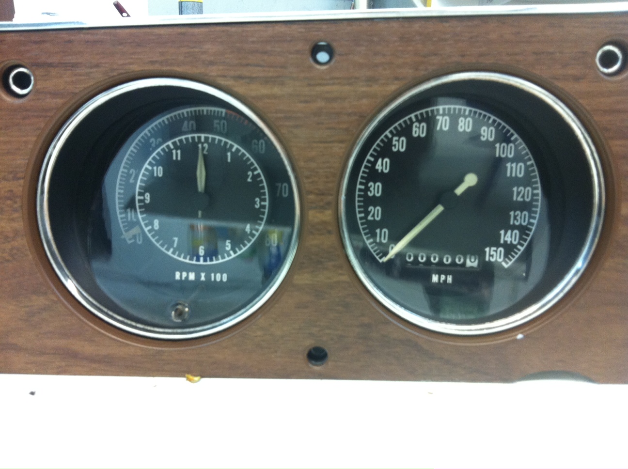

Certain doivent connaitre le produit mais sans l'avoir forcément essayé, donc un petit sujet m'a semblé opportun.
Il s'agit de sticker pour restaurer les fond de jauge, compte tour et speedo, une fois posé je dois admettre que le résultat est assez probant.
Le compte tour tic toc tach étant HS j'ai remplacé également l'électronique qui de surcroit est réglable afin d'avoir une lecture juste.
Bref pour ceux qui sont pas fans de la patine du temps sur leurs tableau de bord c'est une solution intéressante.
Quant au compte tour ça peux méme améliorer l'ET au 400m de certain, il se reconnaitra :lol:

réglable? mais comment tu l'étalonnes?

Avec un deuxiéme compte tour monté sur la voiture que tu sais étre juste ou alors avec un boitier d'allumage avec fonction tach test.
C'est ce que j'ai fait pour celui la, je l'ai branché sur la chevelle et le boitier mallory fait le reste, c'est moins bruyant que de mettre le moulin à 4000rpm pour l'étalonner.
Ils vendent un autre modéle qui te permet de l'étalonner sur l'établis, il vaut 15$ de plus.

J'ai mis aussi cette nouvelle électronique sur mon compte tours, mais je trouve que ce n'est pas rapide rapide comme un autometer.

Bin méme si l'électronique est moderne la partie électromagnétique a quand méme 40 piges.
T'as vu la taille du truc comparé à ce qui ce fait maintenant.

Non mais les composant cms ils sont pas livrés dans un sachet à part hein... t'as 4 fils à souder.
Viens avec ton tableau complet et la nouvelle carte à la maison et je te le change et te l'étalonne.
A au fait, c'est compatible avec les boitiers d'allumage sans adaptateur. ;)
A étalonner http://rt-eng.com/rte/index.php/RTE_67-74_Tach_kit
A étalonnage intégré http://rt-eng.com/rte/index.php/67-74_T ... r_Built_In
