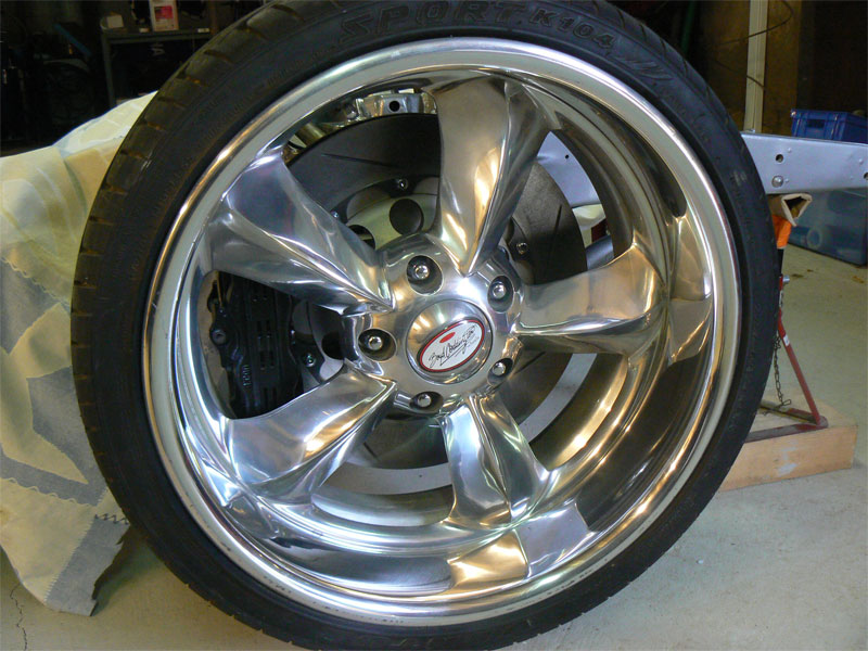

A la base, tout se monte sur tout...faut juste se prendre la tête un peu pour y arriver, regarde, moi, j'ai bien monté des freins de lamborghini Diablo en 14" à l'avant avec des étriers Alcon 4 pistions énormes et des disques de 13.5 " derrière sur une Bel Air 55 ;)
A partir de 14 pouces il faut monter mini du 18 en jante et ça passe au chausse pied :S Image
