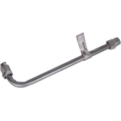

donc j'ai un tube en cuivre qui se branche a l’arrière du collecteur d’échappement , et a une "bobine" a l'avant de la pipe d'admission (on va dire) , mais débranché , la question est a quoi sert il ?
est ce grave si il est débranché , ou qu'est ce que j'y perd ou qu ' est ce que j'y gagne .
c'est ou je le remet mais comme il est casser il ne sera pas étanche , sinon je ne le remet pas et j'ai un trou a bouché entre les 2 collecteurs
merci

le même couleur cuivre qui longe le carbu ....
eux ils appelent ca : AC DELCO OE REPLACEMENT AIR INJECTION TUBE
 Sujet du message: Re:j'ai ca mais ca va ou ?
MessagePosté: Sam Oct 13, 2012 11:15 pm
c'est un tube pour la dépollution et la "BOBINE" à l'avant du block c'est une pompe à air. :whistle:
Tu peut tout viré, ça sert à rien ... ha si, à dépolluer.

donc je bouche le trou
merci
