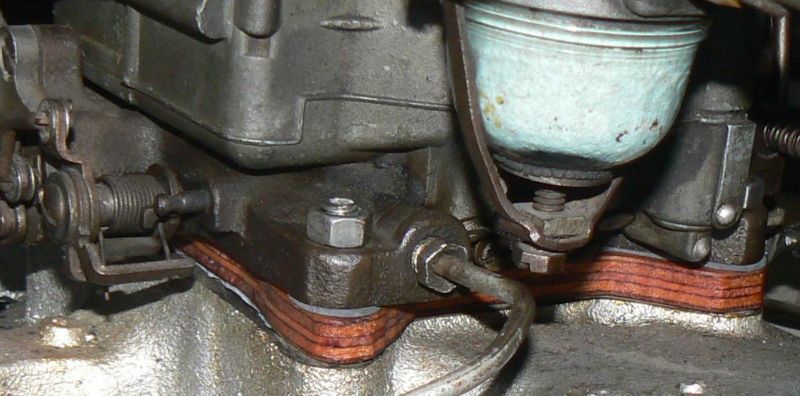

Tu peux aussi te faire une cale thermique en ...bois !!! Ça se vend aux USA mais c'est plus simple de se la fabriquer, moi j'en ai une en contreplaqué (faut pas de bois massif) de 8 mm. Et contrairement à ce qu'on croit ça ne brûle pas, j'ai démonté le carbu il y a 2 semaines et la cale est comme elle était il y a ... 1 an.
J'avais fait des mesures de température et celle de carbu est inférieure à 65 °C quand le moteur est très chaud. Bon OK j'aurai pu la peindre ... Image

Effectivement, un bon multiplis type "marine" fait l'affaire...;)
