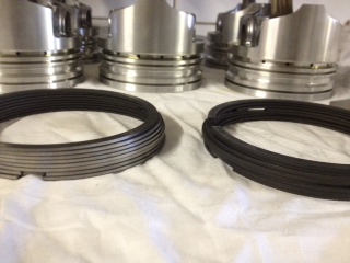

bon ben voila: mes pistons sont pret à etre monté
Petit probleme : rien dans la boite des segments m'indique lequel est le pare feu (premier )
celui qui brille ou l autre ??:dry: Image

Sans plus d'info je te dirais que ceux qui brillent sont les coup de feu, les autres semblent étre en fonte et donc les segments de compression.
Y a t il des segments chamfreinés sur la face interne ?
Si oui c'est le segment de compression.

c'est là qu'est l'os ..... les 2 sont chanfreinés .....:blush:

Quel est la marque de tes segments?
Pour moi le "brillant " en coupe feu.
Quels sont les jeux à la coupe?

segment livré avec le kit keith black, y a meme pas une reference sur la boite :angry:
normalement, le segment avec la face qui brille devrait etre le pare feu...sur harley c'est monté aussi comme ça , mais je voudrait etre sur ...
p....in ! y pourrait au moins mettre une petite feuille dans le carton !!!

Perso j'en sais rien.
Mais j'ai acheté les miens chez Keith black et pareil, j'ai mis le brillant au dessus.
Après 1000 bornes la voiture tourne comme une horloge, donc...
Mais comme j'te dis j'peux pas te garantir que ce soit pareil pour toi :-/

Pour différencier le coupe feu du segment d'étanchéité tu as un marquage sur le dessus du segment (voir la doc KB ). http://www.kb-silvolite.com/assets/kb_installation.pdf

j ai trouvé aussi cette doc..... mais les segments sont parfaitement identique ! a part la couleur ......

Comem tout lemonde, je suspêcte les brillants d'être les segments de feu.
De toute façon, c'est normal que les deux soient chamfreinés, mais l'un aura le chamfrein en haut, l'autre vers le bas (normalement chamfrein en-dessous = segment N°2).
Vérifie si tu as un marquage (un point sur le dessus du segment, juste à côté de la "coupure" du segment). S'il y a un point, il se monte vers le haut (quel que soit le segment).

sur les 2 segments il y a un point à mettre vers le haut donc ....
je viens d'avoir confirmation du constructeur : le brillant en haut ! ;)
