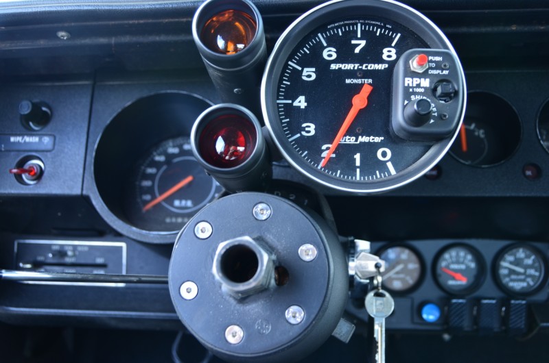

J'ai bricolé une platine pour le montage de mon moyeu démontable, mais le perçage Momo est correspondant...C'est fourni avec le p'tit soufflet en plastoc qui va bien, et ça à l'air d'origine... Image
Et même si au pire l'entraxe des trous (ou l'écartement, comme tu veux) n'est pas exactement pile poil le même à quelques foutièmes prés, c'est carrément pas grave, vu que la partie où le volant se fixe, ce sont juste des "pattes" en tôle, qu'il suffit décarter un chouïa pour les mettre au bon diamètre !! (une sorte de marguerite de métal à 6 pétales...) C'est juste nickel, quoi...
Essaye de demander la référence à Fabien, il doit connaître ça par coeur...

Maintenant, je voudrais pas dire de connerie, mais un garçon bricoleur comme toi pouvait pas se faire une platine d'adaptation à partir du "soufflet" en ferraille (le truc qui doit se déformer quand on prend un pain de face et qu'on se met la tronche dans le volant) d'origine, sur lequel y'a trois tiges filetées qui ressortent ? Parce que sauf défaillance de ma mémoire, Seraph roulait sur l'Hemi avec un Momo repercé, c'était moche mais gratos, mais il suffisait de faire une pièce intermédiaire dans un bon gros bout d'alu, percé comme le volant, et suffisament épaisse pour y "noyer" les trois écrous...un coup d'bombe noire, et zou, c'est plié...J'me suis fait un tas d'adaptateur pour mon moyeu démontable, avec diverses "empreintes" pour plusieurs volants que j'ai essayé, et finalement, piquer le Momo à Seraph...
