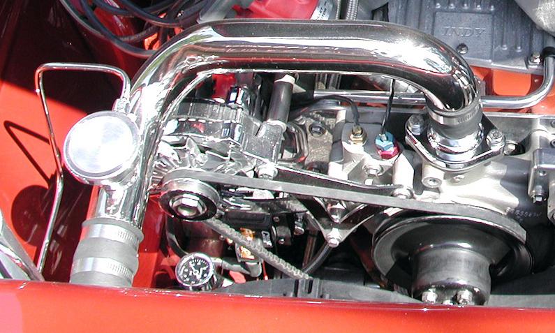

La grosse durite d'alimentation en "rigide"
MessagePosté: Mar Sep 18, 2012 5:18 pm
A n'utiliser que sur les moteurs montés en rigide, comme celui de la photo...(plaque entre la pompe à eau et le bloc, qui signifie "rigide") sous peine de tout péter au premier coup de gaz...
MessagePosté: Mar Sep 18, 2012 5:24 pm
c'est du semi rigide ça??
vu les caoutchoucs à chaque "embase", nan???? :unsure: :unsure: :unsure: :unsure:

RAF383 écrit:
Je pensais pareil :blush:
J'ai une "belt strap" Donc... semi rigide? :huh:
Arrête de penser, c'est pas bon pour le truc mou qui occupe ta boite crânienne...Regarde sur combien est emmanché le tube métal à l'intérieur de la durit, regarde de combien est emmanché le water-neck et imagine, en regardant la position des colliers, ce qu'il y a de "souple" dans ce montage...
Maintenant, ouvre le capot de ta bagnole, moteur en marche, et demande à un pote de mettre un coup de 1ere ou de marche arrière avec un bon coup de gaz (simuler un départ au feu, quoi...) R'garde comment bouge le moteur strap ou pas, et dis moi si un tube rigide résistera longtemps...
Regarde la photo...Ce moteur est monté sur des "elephant ear", une plaque en alu de 8mm d'épais qui est plaqué entre la pompe à eau, et prise par absolument tous les boulons qui la traverse...et fixé à un chassis qui doit être tubulaire mais que l'on ne voit pas...On distingue une pipe alu haute et un valley pan Indy qui en dit assez long à mon gout sur la nécéssité de le monter rigide...
Maintenant, un cintreur plombier dans le coin, une Mingori, un chromeur payé au black, et roule...pas longtemps avant que ça déchire la durit... :P
