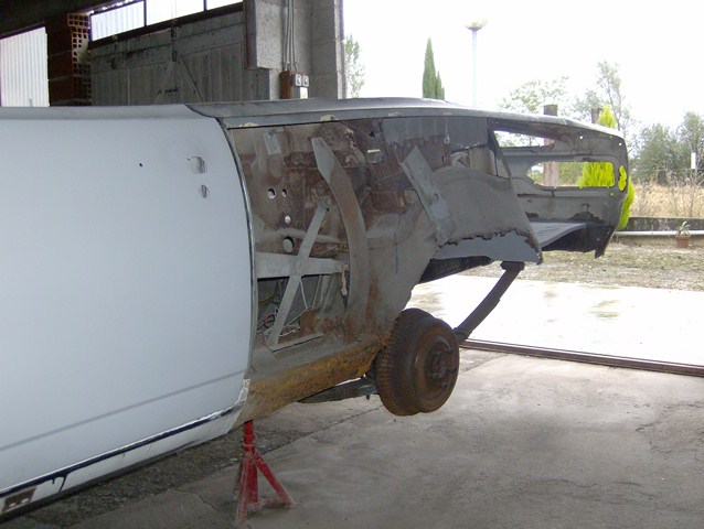

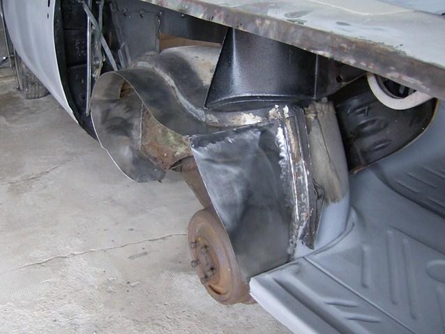

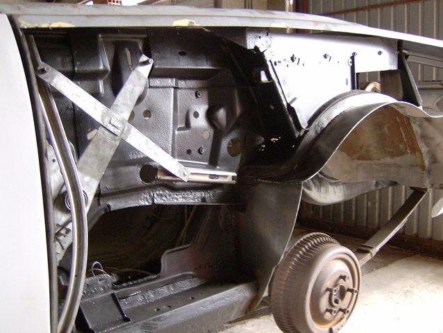

Si tu est en resto profite pour le faire, cela ne dénature rien a l'auto et tu pourras mettre la hauteur que tu veux !
Ci-joint ce que j'ai fait sur ma Roadrunner.
Avant.. Image

Aprés.. Image

. Image
