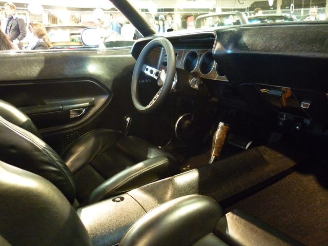

voila j'aimerai changer de volant et mettre celui de la photo , quelqu’un sait il la marque de se volant ? il ressemble au superior en 12"mais je suis pas sur.
ou puis je le commander avec son moyeu ?
merci Image

c'est pas un grant ?
 Sujet du message: Re:changement de volant
MessagePosté: Jeu Aoû 30, 2012 7:52 pm
Salut, ça se trouve facilement chez Summit Racing par exemple: c'est un "Grant Products" c'est pas cher mais il faut acheter le moyeu séparément.
Attention aussi au diamètre lors de la commande: il y en a des TRES petits. ;)

ok merci je vais regarder mieux sur summit car je n'avais pas trouvé un qui lui ressemble

Regarde aussi le "dish" c'est la profondeur, des fois tu a plusieurs choix possible pour un même diamètre.

Ouai te fais pas baiser, j'ai pris du Grant aussi et le mien est sacrément petit :S

Pour le diamètre, 14 pouce est un bon compromis, en dessous de 13 ça commence à être un peu sport :S

J'ai du 13.5 perso et j'suis d'accord, faut pas descendre plus bas :unsure:

merci pour vos conseils , je pensais prendre dans les 12", mais si vous dites que c'est petit ! c'est pas facile de se donner une idée sans le volant dans les mains.
a vu de nez, sur la photo vous pensez qu'il fait dans les combien?

en effet j'ai un 14" et je le trouve limite , pour moi la dimenssion ideal est 15" mais y'a pas beaucoup de choix ds cette taille a mon gout .

C'est pas dur pour te rendre compte, tu multiplie le diamètre par 2,56, tu trace le rond sur un carton tu le découpe et tu le pose à la place de ton volant, et hop tu peux te rendre compte réellement;) . Facile et rapide:) .

non, un Tuff wheel c'est beau, ça, c'est...différent.
Le Tuff wheel existe en repro sous la référence Grant 246 (bois) ou 846 (l'un en cuir et l'autre en mousse, je ne me souviens plus lequel est lequel). Ca se monte direct sans adaptation.
Ca fait 15 pouces, c'est déjà plus petit que l'origine, mais c'est parfait en taille.
Plus petit que ça, et la direction assistée devient très recommandée... Et ça risque de cacher des jauges du tableau de bord (c'est déjà un peu le cas avec le haut du cerceau sur le 246).
Celui de la photo ci-dessus ressemble à un Grant 836 ou 838, le second est en 13.3 pouces, le premier en 12.5.

Attention à bien acheter aussi ce qu'il faut pour avoi run klaxon qui marche (avec les Tuff c'est facile, il faut un swith Mopar d'origine et le bouton est fourni avec le volant).
