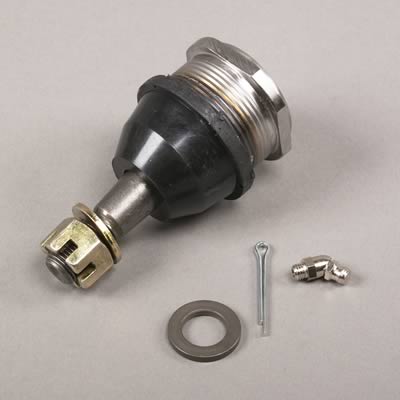

Je passe en train avant à disques de dart 1973 sur ma duster 1970 qui était équipée de tambours aux quatres roues. Le problème, c'est qu'en rachetant le train avant je n'ai pas eu les 2 triangles supérieurs qui allaient avec et je me retrouve avec des rotules de triangles supérieurs trop fines pour le porte fusée: du coup ça nage dans le logement conique recevant la tige filetée de la rotule et il est hors de question de rouler comme ça, biensur...
Alors, voici ma question:
Est ce que qu'elqu'un sait si je peux virer les rotules d'origine des triangles de duster 70 (ça, ok) pour y installer des rotules (neuves au passage) de Dart 73-76. En effet, je ne sais pas si le "boitier" qui contient la rotule est identique à celui des rotules actuelles de la duster ou si je dois tout remplacer.
Pour info, voisi une photo de la rotule que je veux acheter:
Et c'est la partie qui apparait "chromée" dessus qui m'importe, dont je ne connais pas le diamètre sur dart-duster 68-72 et sur dart/duster 73-76.
Merci d'avance à ceux qui pourront me sortir de ce piège :laugh:

Rotules de A-Body 73-76 (haute/basse) = rotules de E-body (70-74) et B-Body (62-72).
Il te faut des triangles supérieurs de 73-76 :
http://www.bigblockdart.com/techpages/d ... sion.shtml
Le diamètre est effectivement plus gros que celui de tes rotules supérieurs actuelles.
Deux solutions : en trouver d'origine, ou en acheter des neufs (tubulaires).
Si tu choisis les neufs, il faudra choisir entre des modèles réglables ou non, à rotule uniball ou à bushing, etc.,etc.
http://www.reillymotorsports.com/store/ ... 250&page=1
http://www.justsuspension.com/product/299
et
http://www.magnumforce.com/magnumforce_ ... l_arms.htm
(bas de page, 4 modèles différents).

je te file le diamètre de la partie chromée (celle qui se visse sur le triangle) demain pour une a-body de 67-72 quelqu'un du site pourra te donner le diamètre d'une a-body 73-76 ou d'une e or b-body, ainsi on en saura plus sur ce mystérieux diamètre d'un mystère mystérieusement mystérieux.
